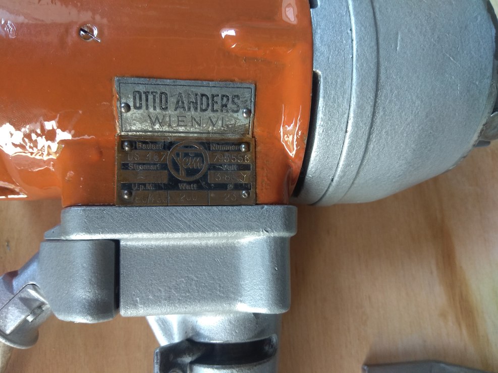

Van egy régi Fein fúrógép. Három fázisú motorral 380 voltos csillagba kötve. Az adattábláján 380/Y szerepel csak.
Azt kérdem át köthetem e deltába, hogy egy fázisról frekiváltóról használjam, természetesen direktbe kötve és a frekiváltóról vezérelve.
Én úgy gondolom mehetne, ti mit gondoltok róla.
Köszönöm előre is.
Azért szerepel az adattábláján a  380/Y mert olyanra tekercselték, ergo egyszerűen nem tudod deltába bekötni, mert csak 3 kivezetéshez férsz hozzá a kapocsdobozban.
syxy
Szia
Megvan mind a hat kivezetés, és bőven elég hosszúak bármilyen bekötéshez. Ezért írtam, hogy szerintem mehetne, de az adattábla bizonytalanít el csak.
Akkor valószínű semmi akadálya, ha pedig még szabványos a kapocstábla kiosztás is, akkor főleg nem lesz akadály.
"bőven elég hosszúak"
Ja, hogy nincs kapocstábla?
Akkor viszont figyelni kell, ne keveredjenek össze a tekercs kezdetek és végek.
