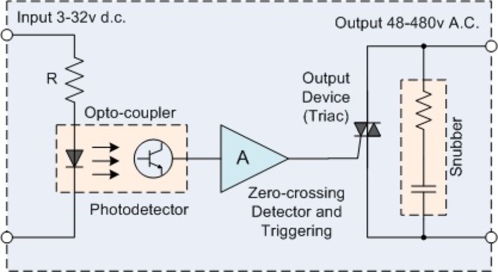

Jól tudtad, csak nem biztos, hogy látod is. Az SSR belül tartalmaz egy optocsatolót, ami a kimenetet vezérli. Maga az optocsatoló teljesen zárt, de attól még belül világít, ha jelet kap. Itt egy példa a sok megvalósítás közül:

Igen, van fényjelenség, csak azt te nem látod, mert benne van a LED dióda egy IC tokba csomagolva (optocsatoló IC), ráadásul a nem látható tartományban szokott fényt kibocsájtani.
Na de ha itt tartunk, akkor az infra LED az akkor nem is LED? Mert ugye annak sem látod a fényét, nincsen fényjelenség. Akkor azt vajon hogyan nevezzük, ha nem LED-nek. :)
Koszonom! Igy mar (szamomra is) ertheto. De szerintem kar volt idekeverni a LED-et, ha optocouplerrol van szo. :)
Attol, hogy az emberi szem szamara nem lathato, attol meg szerintem az. De ez mar talan inkabb a filozofia. :)
Azért kapcsolódott a témához, mert meghajtás szempontjából gyakorlatilag úgy kell eljárni, mintha egy LEDet akarnál vezérelni. (Mert, ugye, egy LEDet fogsz vezérelni. [#nyes])
"Csak akkor kell ellenallast haszni SSR bekotesenel, ha"
Ha nincs benne belső áramkorlátozás.
De általában van benne belső konstansáram generátor. Hogy ne kelljen már külső alkatrésszel megoldani az áramkorlátozást.
Ettől tágabb tartományban, (3-32V DC) direkt feszültséggel használható a bemenet.
Szóval egyáltalán nem úgy kell használni, mint egy LED-et.
Hanem mint egy SSR bemenetet.
9pk59nuy
Úgy van ahogy írod!
A jelölés szerint 3-32v dc a vezérlő jel. Ha előtétellenállást is kellene alkalmazni, akkor az lenne ráírva, hogy x mA max 32V.
zt2c4wh9
Mi ugyanezt írtuk amúgy az adatlapban, hogy ha az SSR adatlapja azt mondja, akkor kell külső soros ellenállás.
Szerintem jó ha le van írva, hogy esetleg kellhet ezért érdemes odafigyelni mielőtt netán kisüti az ember az SSR bemenetét...
