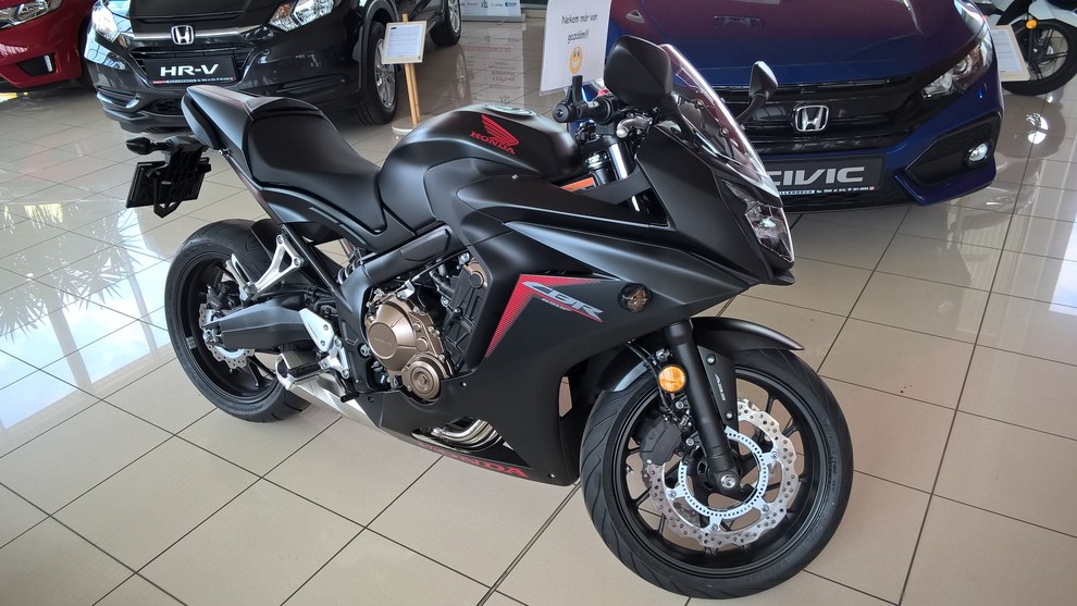

Most ez lenne a cél hogy elengedje.
Le akarom másolni üvegszálas műgyantából.
Fel akarok szerelni egy menetrögzítő kamerát a motoromra, de mivel csupa műanyag az egész valahol meg kell fúrni a rögzítéshez. Viszont ez egy viszonylag új motor, és drága hozzá minden, ezért inkább lemásolom, megerősítem és ahhoz csavarozom a kamerát.

Milyen motor ha nem titok?
Ha jól emlékszem, amikor nálad jártam még csak 30+-os motorjaid voltak.
Jó rég jártál itt akkor [#vigyor]
2017-es Honda CBR650F, 2 éve már ez is megvan.
Az öreg vasakkal sok meló lenne a napi közlekedést meg túrákat intézni. Sajnos már elhasználódtak.
