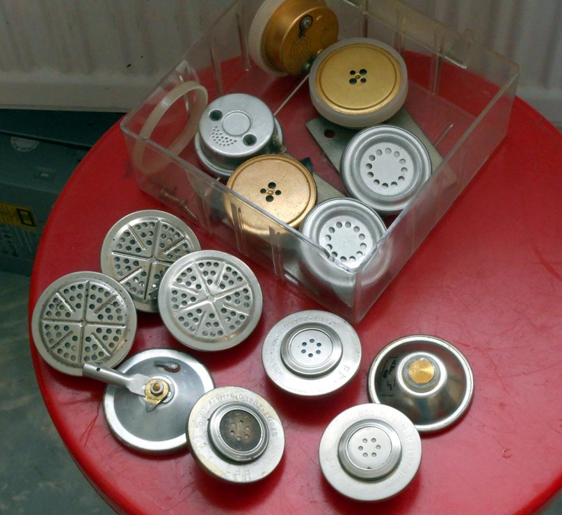

A CB telefonokba az 1970-es évek közepétől szénmikrofon helyett kristálymikiket használtak.
A képen a soklukú a szénmikrofon, a többi kristály.
A boncolásban megmutatom a kristálybetét belsejét.

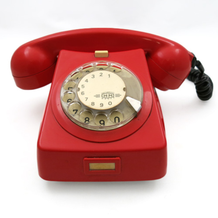

Ez egy 76-os alközponti készülék NDK tárcsával. Az RFT gyártotta ezt a tárcsát, később valamennyit az MM is készített. Alközpontoknál működik még, főközpontnál csak akkor, ha a központ áramköre rá van programozva.

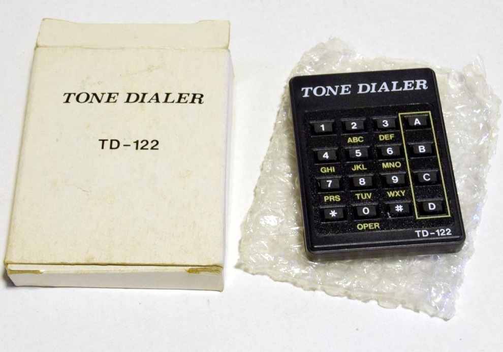

Ilyen kütyüvel hívni is tudsz a tárcsás telefonoddal.
