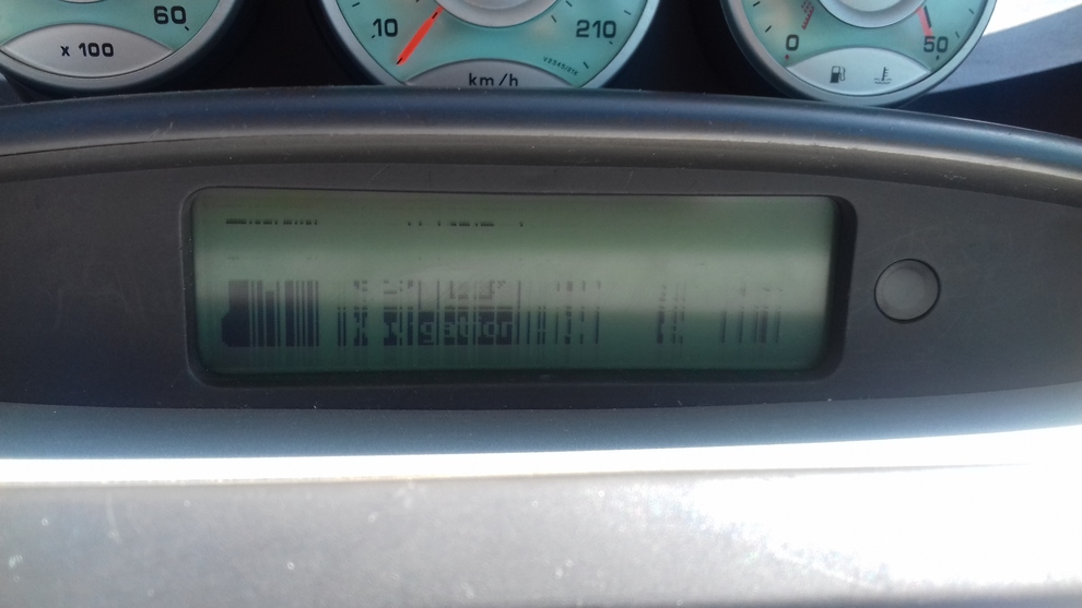

Segítsetek elektronikával kapcsolatban.
Az autóban van egy kijelzom aminek a szalagkabele a ragasztasa el kezdett levalni a kijelzonel. Tudna ezt valaki orvosolni?

Szétszeded a kijelzőt és szilikongumit kell vágni a kijelző érintkezője és a burkolat közzé ami nyomás alatt tartja a szalagkábelt összeszerelt állapotba. Egy pár ilyen kijelzőt sikerült így javítani. Sok sikert hozzá.
LittleSV
Nem csak a 807-ben de az összes EV2-ben gond volt ezzel a kijelzővel. Általában nem is vagy nem csak a szalagkábel válik le az üveglapról hanem a rápálogtatott vezetősáv, így hiába is a külső nyomás neki. Gyártatni sem érdemes még kínában sem, mert akkora kereslet azért nincs rá.
