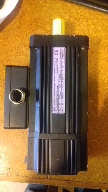

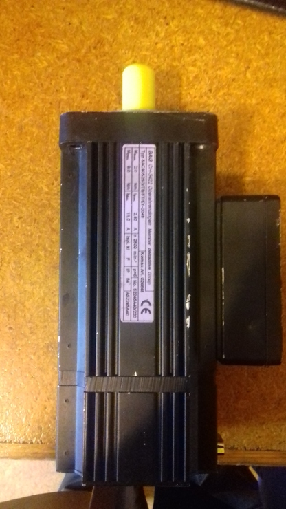

Van ilyen motorom, de nincs vezérlő hová forduljak?
Legalább simán forogjon, persze jobb lenne, ha tutin működne.
Kösz a segítséget.
Nem igazán értem az embereket... Olyan rohadt megerőltető volna beírni egy pontos típust, ha már segítséget kér valaki, hiszen csak le kell olvasnia motorról. A jó minőségű, olvasható fotó már úgyis csak a mesében létezik...
55xuwevre
Oké!
Értem.
BAG CH-5422
Typ SAC90S25/3TB/FT/EY-2048

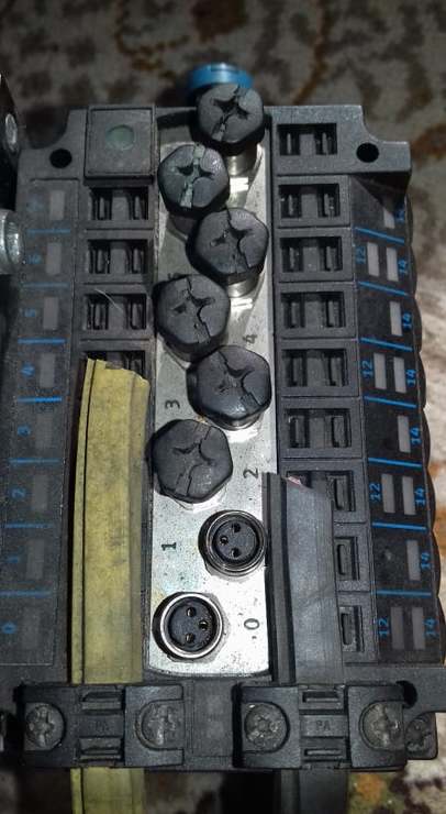

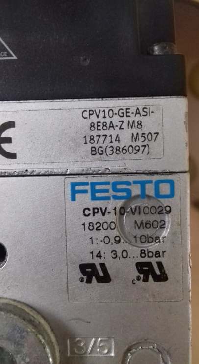

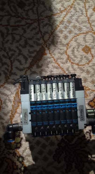

Üdv! Vettem két festo pneu szelepszigetet nemrég. Útváltó szelepeket rendszeresen használok, gondoltam itt az ideje tovább tanulni. A sziget típusa: CPV-10-VI0029 monostabil5/2 szelepek vannak benne, szelepek típusa 161414 M502. A vezérlés a tetején CPV10-GE-ASI 8E8A Z. A szelepek betápja 24V DC. A kérdésem az lenne hogy mivel vezérelhető? Három polusú kb 8 millis csatlakozói vannak szelepenként. Végállás kapcsolókkal vagy indukciós szenzorokkal vagy mikkel vezérlik illetve milyen vezérlő feszültségre lehet szükség? Köszi a választ! (kerestem neten de nem találtam hozzá olyan leírást amiből ezeket megfejtettem volna)
izbeki
Ez a szelepsziget As-i buszról vezérelhető, az M8 csatikra plusz perifériák (pl. végállások) köthetők. Otthoni használatra csak annak javasolt, akinek van pl. egy  Profibus-ra köthető As-i vezérlője, így pl. PLC-ről tudja vezérelni.
Bordogh

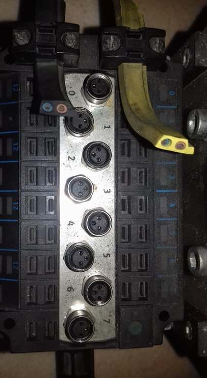

Köszi a gyors választ. A plc-t hova lehet bekötni? Már csak azért mert a két lapos kábel a 24v betáp a két sor behúzó tekercsnek, melyből az egyik teljesen felesleges mivel csak egy sor tekercs van a szelepeken, és ezen kívül kizárólag a három pólusú csatlakozók vannak rajta 8 darab a 8 szelep felett.
Bordogh
Ennyi az össz csati.
izbeki
Csak akkor tudod használni, ha van As-i vezérlőd!!!
Az a lapos kábel speciális As-i kábel, a képeden a bal oldali a szenzoroknak, a jobb oldali a szelepeknek adja a tápot, illetve ezen mennek az adatok is. Neten talász infót a rendszerről, de szerintem szerezz helyette egy sima szelepszigetet.
izbeki
Az előbb még fordítva volt, itt a bal oldali a szelepeké, a jobb oldali az érzékelőké!
Pin assignment "Bus" (yellow cable):
1 Pin 2: AS-Interface + (brown)
2 Pin 1: AS-Interface - (light blue)
Pin assignment "24 V DC" (black cable):
3 Pin 2: +24 V (brown)
4 Pin 1: 0 V (blue)
0-7-ig sensor bemenet PNP
Bordogh
Köszi! Ez nagyon hasznos volt !
