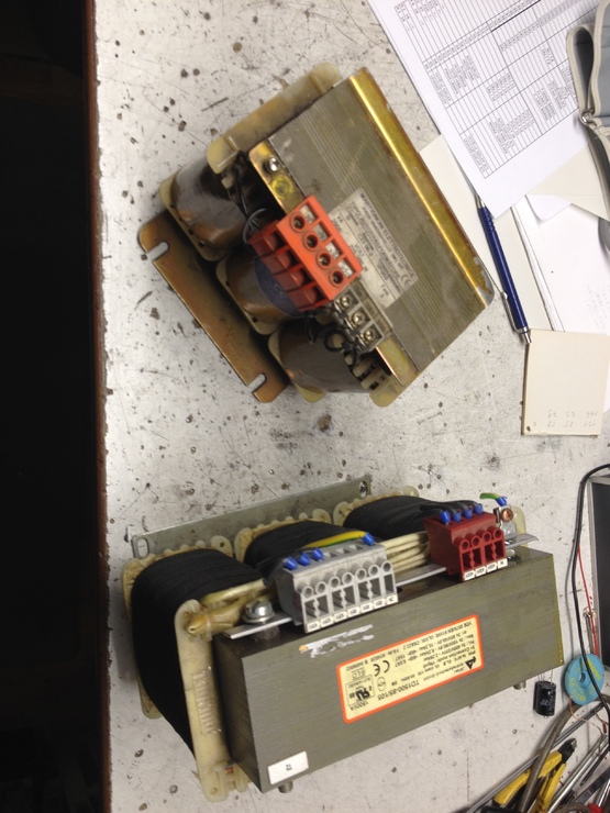

Köszi! Megpróbálok egy távolabbi mérést.
Jó az.
Az van amit Jani300 mondott én meg rosszul írtam tegnap.
A csillag miatt a 400 V-os tekercsre kell a 230-at adni.
a 220-208 as gyakorlatilag 100 V-os kategória ott már telített  a vasmag, azért az ökör áram.

Csak 1 primer tekercs volt bekötve a hálózatra ? Elvileg le kellett volna csapnia a 25 ös kismegszakítót amikor a 220 vagy 208 kivezetés volt bekötve mert ha jó a mérés (vagy a műszer) akkor ennek kellett volna történnie 45 ill 55 ampernél. Az erős búgás már a túlgerjesztés jele azt nem kellene erőltetni.  A mindkét szekundert is szétszedted a csillag ponton ? A szekunder feszültséget hol mérted közös csillagpont és kivezetés vagy kivezetés és kivezetés közt de össze kötött csillagpontnál ?

Mindegyik csillagpont szét van szedve, így kivezetés-kivezetés közöttiek a méréseredmények.Mint írtam is csak a középső oszlop primer tekercse volt gerjesztve. Távolabbi méréssel (3m) sem változott az áramfelvétel.

Azért mire egy mérés és leolvasás lemegy az nem egy pillanat.   Inkább amit előttem írt valaki hogy a túlgerjesztés miatti szórt mágneses tér "megkergítette" a közelben lévő műszert.

Tehát akkor csak a 380 vagy a 415 ös primer tekercs lenne használható. Nekem a 415 ös bekötés lenne szimpi, ez esetben meg kellene próbálni mi van akkor ha 2 lesz párba bekötve teljesítmény növelés céljából. Itt viszont már nem mindegy hogy mi mivel lesz össze kötve.
A szekunder oldalon ha sorba kötsz 2 szekundert elvileg 2x53= 106 voltot kapnál amiből 140-150 lenne a szűrt egyenfesz és azt hiszem ez is kellene neked. Ha itt lennél a közelbe biz isten vinném a kacatjaim :)
Az áram tiszta sor, az előbb leírtam ne foglalkozz vele tovább.
A feszültség is rendben levőnek tűnik.
A trafód most már minden bizonnyal csillag-csillag kapcsolásban van, tehát a 415 V-os tekercs 230-cal való táplálásánál is rendben a szekunder 57V, ez ugye épp 97 osztva gyök3-mal.
Az téveszthet meg, hogy a 97 V-os szekundernél ott a 0 jelölés, de az minden bizonnyal csak egy EPH pont.
A 97 V-ot eredeti üzemben a fázisok közt lehetett mérni, annak is van értelme mert biztos, hogy 3 fázisú Greatz hidat táplált.
Így rendben a mért 57 V.

Leraktam volna a lábamhoz e kettő mellé.
(csak a fényképezés miatt dobtam fel az asztalra őket)
