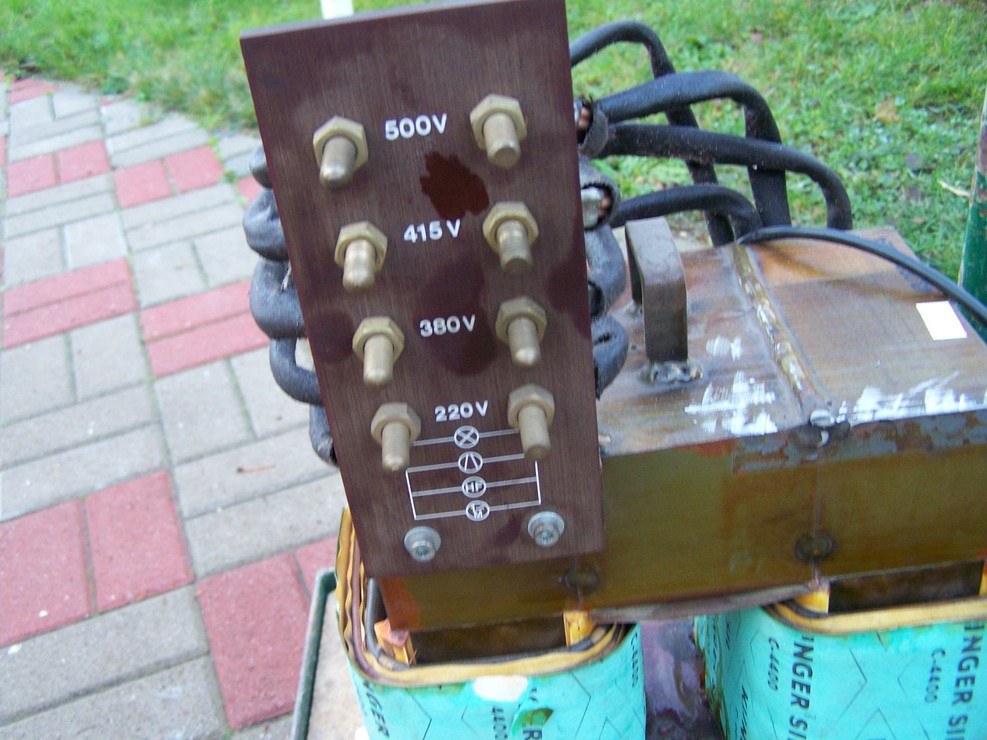

Ne cseszd el ezt a jó trafót még véletlenül sem.Sejtem mire akarod használni( DC, 135 V). Inkább cserébe érte ajánlok egy 20 kW-os egyfázisú transzformátort. Azzal már akkora teljesítményt vehetsz le egy fázisról amilyent akarsz 60 amperig.Igaz ez autotrafó de a tekercsvégek szétbontásával (mert kettős vezetékek) talán még rendes transzformátor is varázsolható belőle...talán.

Csak a tekercsvégek kibontásával tudod tönkre tenni, a próbától amiről írtam nem lesz semmi baja, legfeljebb felizzik a fűtőbetét :) Viszont ha valóban ezer+ amperek kellenek de még a száz+ is akkor ez a trafó ebben a formában nem fog tudni olyasmit.

Köszi az ajánlatot, szerintem nem realizálható. A Te trafóddal is küzdenem kellene még,a csere lebonyolítása pedig kettőnknek körülbelül egy trafó árába kerülne. Nem tudom arra gondoltál-e amire én, de nem titok. Esetleg egy komplett gép betápja. A meglévő motorok:DC szervó 2.8KW 155V 16A 3000rpm 5 Nm mint főorsó,plusz esetleg 4db 3 fázisú 130VDC-s 6Nm (vagy kisebb teljesítményűekkel variálva) léptetők,bár ezek tápját meg tudom oldani toroiddal is.

155 V 16 A - ez elvileg össze hozható abból a vasból.
Csak sajnáltam volna az a szép különleges transzformátort.
A DC szervomotorhoz nem értem, miért kínlódsz trafós tépegységgel, ráadásul megmókolva egy komoly trafót.
Szerintem trafó nélkül, PWM-es sebesség szervo végfokot alkalmazzál, azt csak bedugod a 230 V-ba, és kész, forog is a főorsó hajtásod súlyos vadarabok nélkül. Vannak ilyen Robsy hajtás megoldásaim, ha érdekel, priviben folytassuk.

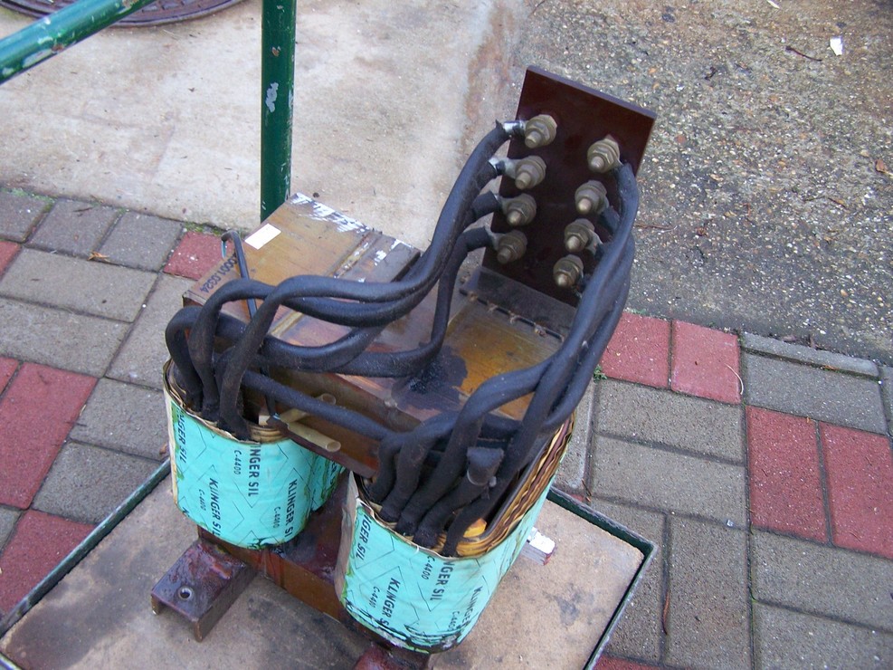

Vizuálisan, első látásra úgy tűnik, hozzáférhető komolyabb műtét nélkül, mind a primer mind a szekunder tekercsek csillag pontja. Mint a képen is látható. Föltételezem nem tévedek. Majd a megbontás utáni mérések igazolják.
Még egyszer kérlek, ne bántsd azt a trafót!!! [#worship][#wave][#falbav] mert [#gun][#violent][#hamm]

Megnéztem már az eredeti képeken ezt a trafót, miért fáj érte annyira [#66@svejk] villqanyos szíve.
Gépész szemmel is azt mondom igaza van.
Még egy + szavazat az életéért.
Bár titkon úgy érzem, hogy te sem nagyon lelkesedsz a boncolásáért.
