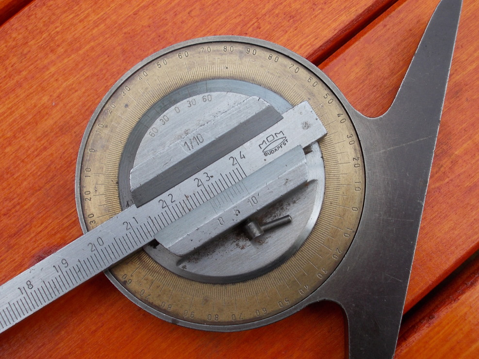

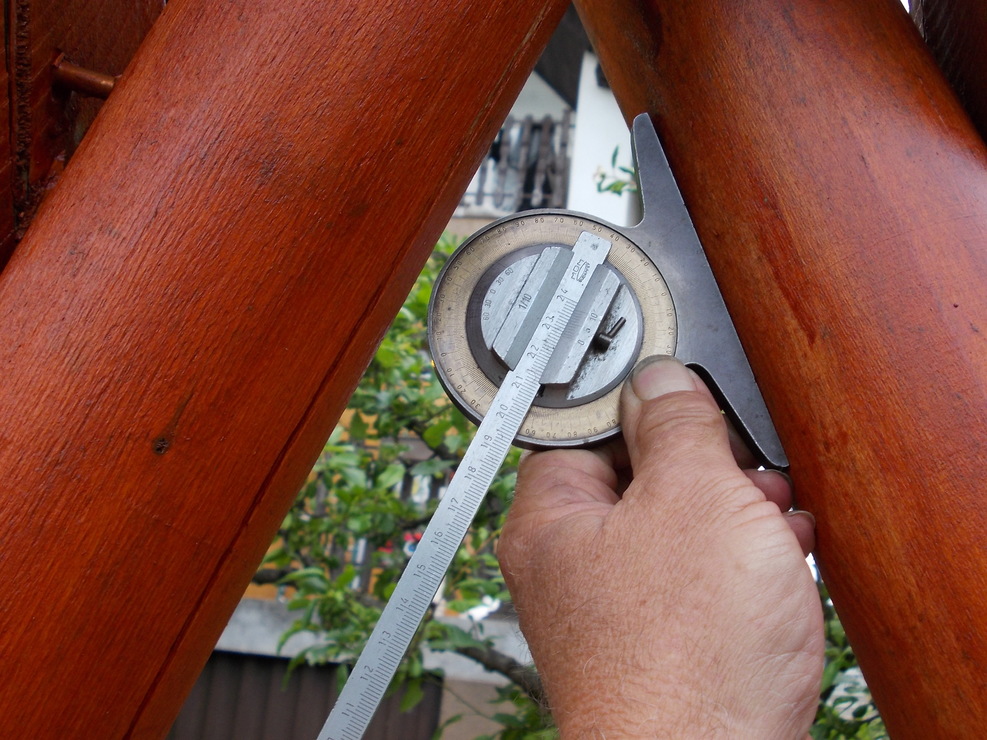

Visszatérve a nyüves hintaállvány csúcsszögére...
Csak baxta a csőrömet, -majd egy napon át- hogy nem tudom nálam, mennyi az annyi.
Így hát..."megsaccoltam".
(nahhh, most aztán oan' "tudományos" leszek...)[#smile]
Kérem szépen, nálam...ennyire sikeredett az annyi.[#vigyor2]
Én meg most már azt is tudom , hogy az enyém miért lesz annyi.
Köszönöm, hogy megmérted.
És még tanultam most valamit: Előbb kell megtalálnom a választ, mint ahogy itt felteszem a kérdést.

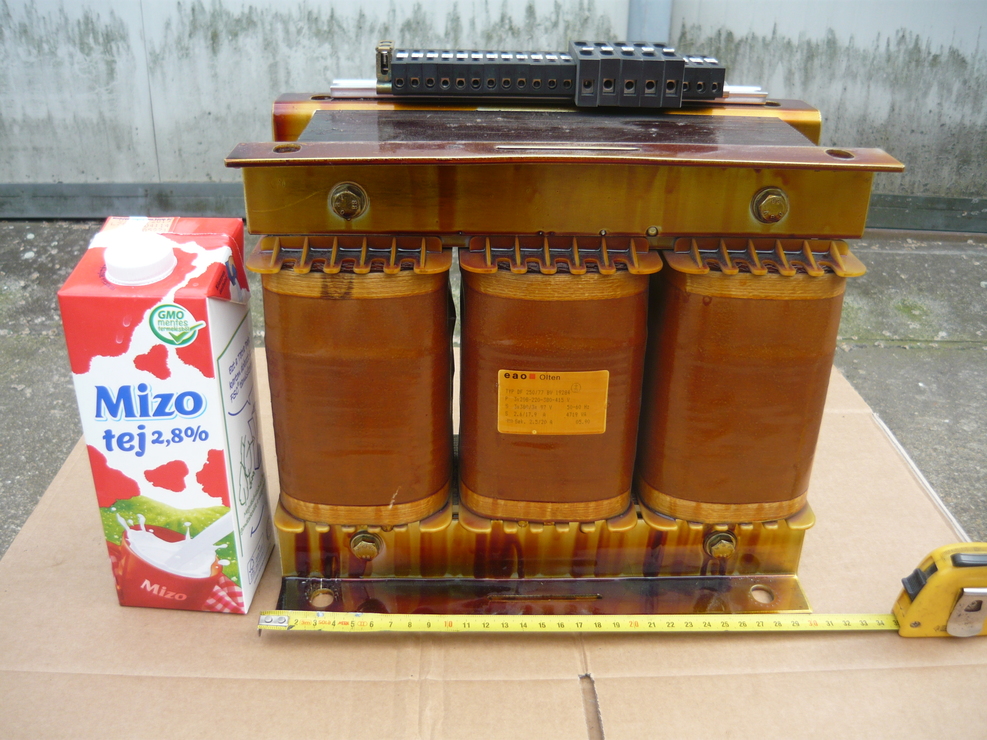

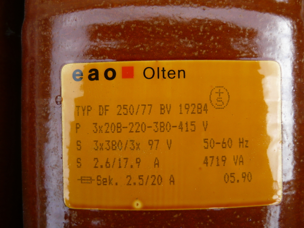

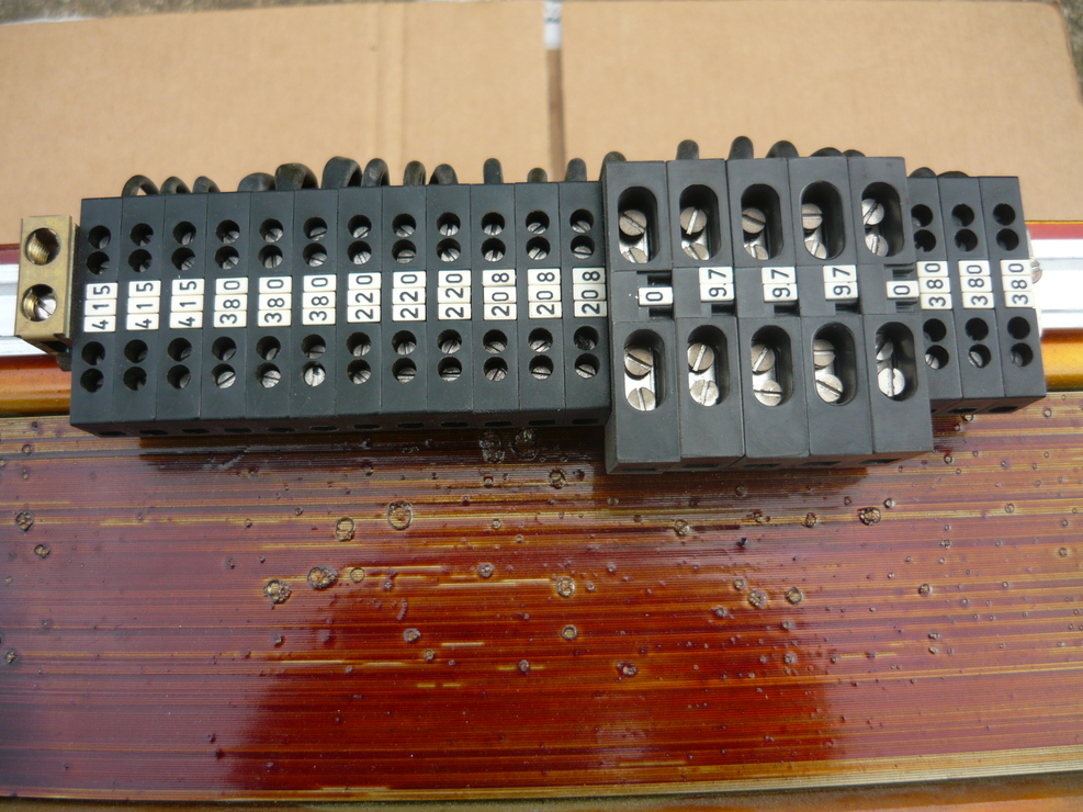

Lehet,hogy ostoba kérdés ezért teszem föl itt.A csatolt képeken lévő 3~ trafóról lenne szó. Lehetne párhuzamosan kötni a 3 primer tekercset 1~240V-ra? Föltételezve,hogy tudnék kivezetni egy primer köri csillagpontot,mondjuk a nullának,a sorkapcson pedig párhuzamosan kötni fázisra a három kivezetést? Esetleg a szekunder tekercseket is párhuzamosra kötni.  Ha igen,az "adok-veszek"-be föltett trafót megvásárolom magamtól-magamnak!
Kíváncsi vagyok a válaszokra !
Párhuzamosan a három szerintem nem fog menni ,túlgerjesztődik .
Én megpróbálnék rákötni két 220 voltos primerre adni 240 voltot . Az vonali feszültségnek tűnik  ,mindha egy fázis hiányozna . Kötni ne kössél semmit elsőre .
ÉS a szekundert  mérni kellene .
Mi az a feszültség amit használnál ?
És biztit tegyél a primerre hátha sok lesz a gerjesztés .
Ha a primer csillagban van akkor elvileg 127 volt körüli feszültségűek a tekercsek egyenként , a 220 voltos táplálásnál . Tehát kettő sorban van .
127 VOLT INKÁBB 110 LESZ AZ .
Így használok egy hasonló kivitelű autotrafót .
De azon 110/190 voltosak a tekercsek .
fpd0kbd4
Egyenirányítva 130VDC amit tudnék hasznosítani.Jó lenne a lehető legnagyobb teljesítményt kivenni. Egy tekercsel üzemeltetni az elég karcsú.
Az két fázis , két tekercs . Amit írtam .
2/3 teljesítmény .
Többet nem hiszem hogy ki tudsz hozni belőle .
Ezért vagyok kíváncsi mások válaszára mert ezeken sokat filóztam régebben .
Vetesi75
Két oszloppal egyfázisról csak akkor mükszik, ha a harmadik oszlop leflexelődik.  :)
