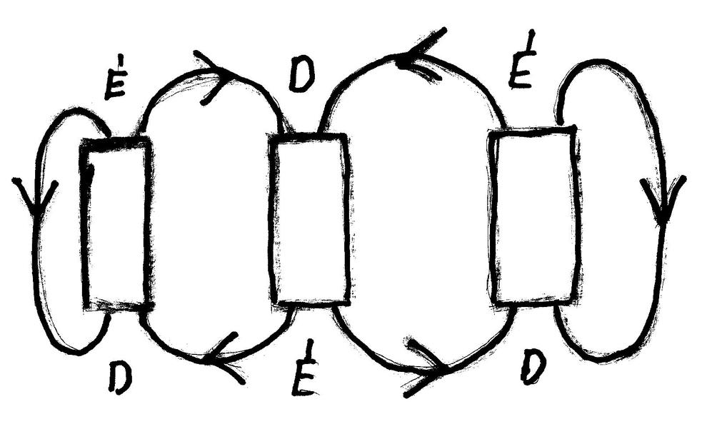

Olyan szépen fogalmaztad meg,hogy ne kínlódjak. Nem az "adok-veszek"-beni kudarc motivál az átépítésre.Az igazság az, hogy utólag jött az ötlet,ha aránylag egyszerűen átköthető lenne,jobban járnék a saját célra történő használattal,mint az eladással.A másik dolog,hogy maga a megoldhatóság lehetősége, mint "okosság" is érdekel.Ezért még egy ötlettel próbára teszem a türelmeteket! A menyiben a meglévő primer tekercsek kivezetéseivel össze lehetne állítani a rajzon lévő mágneses erővonal kombinációt,a szekunder tekercseket pedig  egyenként külön egyenirányítva, elképzelhető-e hogy 1~240V betáppal az eredeti teljesítményhez közeli értéket ki tudom venni 130VDC körül?

Igazából ide a rajz kevés mert nem mindegy hogy a tekercs eleje vagy vége van rákötve a fázisra vagy a nullára a párba kötött primereknél. Példának  egy 1:1 es leválasztó trafót mondanék ahol mindkét tekercs rá van kötve a hálózatra,(akár sorosan akár párhuzamosan) de nem mindegy melyik tekercsvég melyikkel van összekötve, mert ha ellentétes a gerjesztett fluxus akkor csak a tekercsek ohmos ellenállása "érvényesül" tehát füst korom pernye, ha pedig azonos a fluxus akkor az induktív ellenállás is tehát halk búgás vagy még az sem és pár wattnyi teljesítmény felvétel.

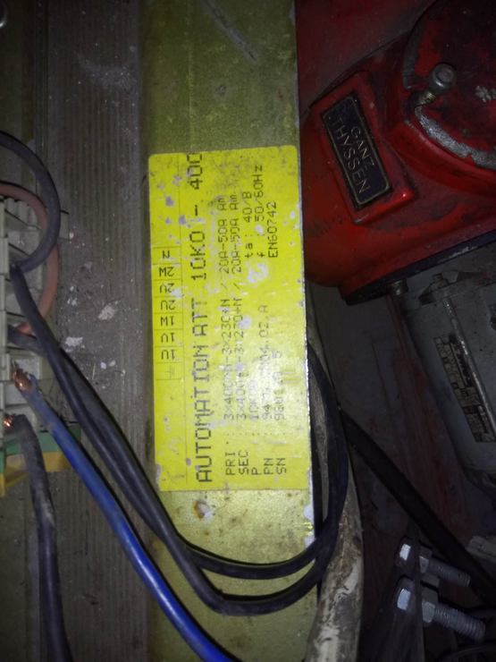

Autótrafó :  10 KWA
400-230 V    20-50 A
3 fázisú .
Egyfázisra kötve használom , ahogy alább már kétszer is írtam .

Szép a rajz .
De próbáld úgy megrajzolni hogy a háromfázisú trafó vasmagjában haladjanak a mágneses erővonalak !
Rá fogsz jönni hol a bibi .

+ Szerintem a vasmag középső ága túl lesz gerjesztve. Kár lenne ezt a trafót elcseszni. Már mikor az adok-veszek-ben meg lett hirdetve akkor is tetszett ez a trafó.
Biztosan lenézted a fényképemről ...[#nyes]
