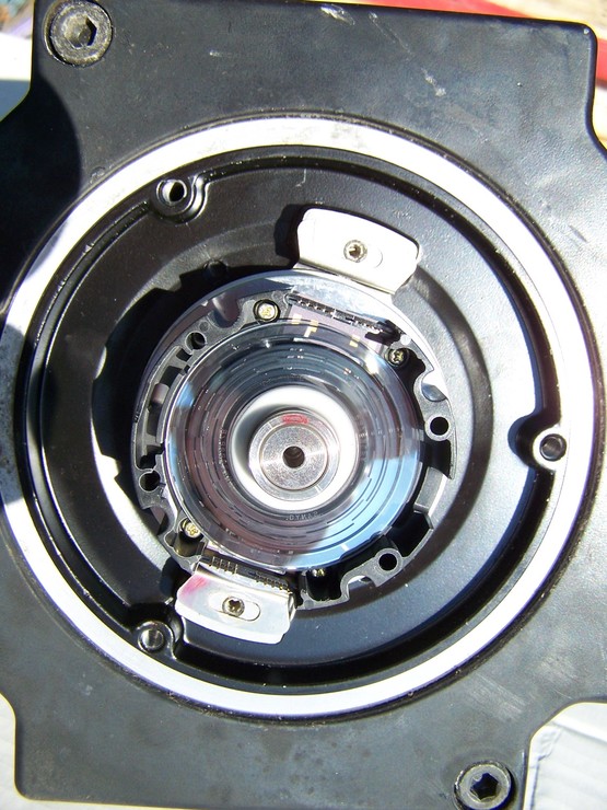

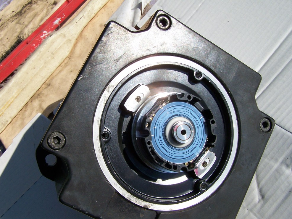

No én is bajlódom mostanában. Megint "barmolok" szét egy motort és fogalmam sincs hogyan lehetne leszerelni a végéről az encodert. Már másodszor szaladok ebbe a helyzetbe az utóbbi időben és egyenlőre ötletem sincs.[#nemtudom]

A képeken nem látszik tisztán..de ha a tengelyvégi furatban nem látszik imbuszcsavar..vagy a tárcsa alatt egy vékony anya hatlapja amivel behuzod a kupot..vagy esetleg 1 vagy 2 radiális ászok..akkor bizony rásajtolták..
