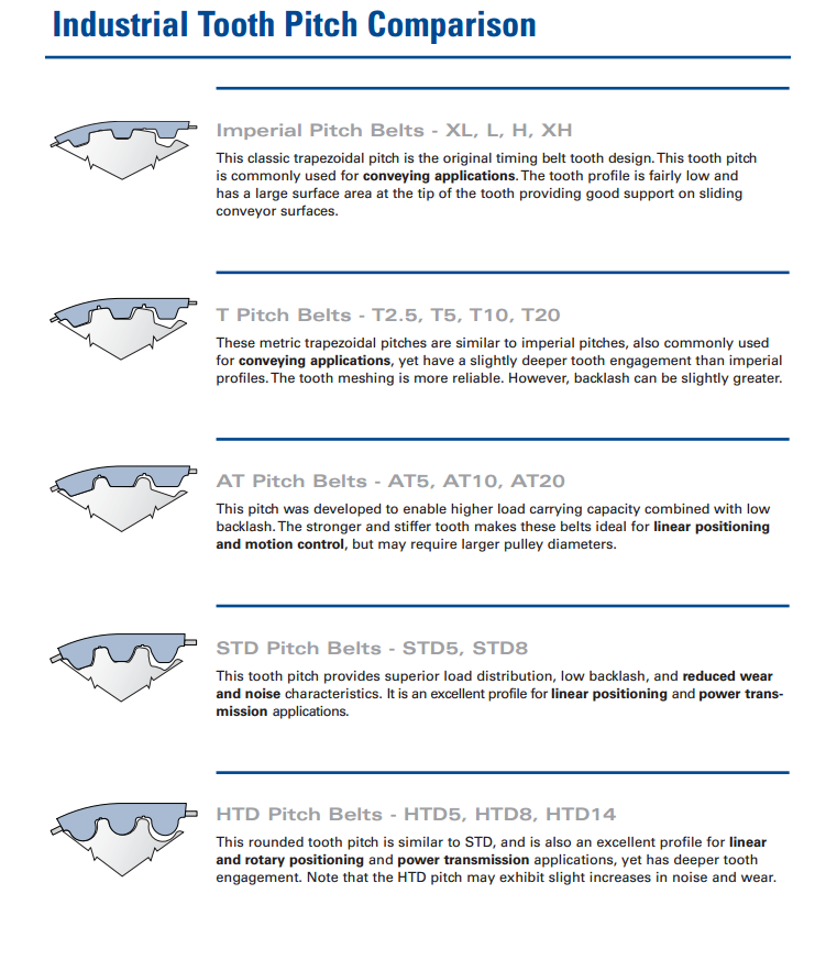

Látom szijakról van szó.
Azt szeretném kérdezni hogy a HTD-5M -es illetve a T5 -ös szij
között mi az érdembeli külömbség a fogprofilon kivül?
Sebesség vagy szilárdság vagy melyik miért?
Üdv
Talan ez segit az eligazodasban:
