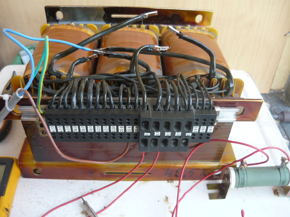

Inkább mérni kellene hogy legyenek adatok. Okoskodás már volt bőven:). És persze a primerek hálózatra kötését a legnagyobb menetszámú (415V) kivezetésekkel kellene kezdeni. Nem csak a felvett áramot hanem a 97 voltos szekunder feszültségét is mérni kellene pár 10 wattnyi ohmos terhelés mellett.

Ha a primer csillagpontot szétbontom és csak a középső tekercset gerjesztem 230V-al csillagpont és 380V csapoláson,akkor kiderülhet, egy a szekunderen feszültségméréssel?
A 415 voltos tekercsel kezdjed mindenképpen .
Ha már annyira nem akarod megpróbálni bontás nélkül a két 220 voltos csapolás megtáplálását .
Körülményes lenne másik fázisra tenni? -ami nem azonos a konyhaival. Persze ha azok is terheltek, akkor nem sok lehetőség marad.

Mindenképp a csillagpont szétbontása lenne az első hogy egymástól elektromosan függetlenek legyenek a primer tekercsek. Ha középső primerre áramot adsz és rámérsz a 97 voltos kivezetés és annak csillagpontjai közé már sok fontos adat lesz amiből lehet lépni tovább. Kíváncsian várom az adatokat de most pár órára el kell tűnjek gép mellől mert meló van :)

Megtörténtek az ajánlott mérések.Részemre kiábrándító!(vagy mégis csak söntölnek a szélső tekercsek)
A csillagpontokat szétkötöttem,a középső oszlopot gerjesztettem. A szekunder kivezetésre 30 Ohm terhelést kötöttem. 229V a hálózati fesz.A sorkapocs jobb oldalán van 3 kivezetés 380 jelzéssel mellettük balra 0 jelzéssel három vezeték közösítve.mérések szerint ezek teljesen különálló  tekercsek( szekunder???). Vagy  mi célból vannak ezek?
A mérési eredmények:
Szekunder tekercs   3.2 Ohm
Primer  tekercs:
 Sorkapocsjelzés   ellenállás   Mért szekunder fesz.
        415          2   Ohm            53V
        380          1.8 Ohm            57V
        220          1.3 Ohm            70V
        208          1.3 Ohm            70V

Ami lemaradt, az áram felvételek lakatfogóval mérve (számomra érthetetlen) A kismegszakítóm 25A-es és nem a tizedespontot felejtettem kitenni. 220;208 bekötésnél a trafó is erősen búg.
Primer tekercs:
Sorkapocsjelzés  ellenállás  Mért szekunder fesz. Áram felv.
415               2 Ohm           53V               1.6 A
380             1.8 Ohm           57V               3.5 A
220             1.3 Ohm           70V               45  A
208             1.3 Ohm           70V               55  A
Idéz(számomra érthetetlen)
Talán...
220V-os, és 208V-os "bekötésnél" már akkora a trafó szórt mágnestere, hogy meghamisítja a közelében levő lakatfogód mérését.
