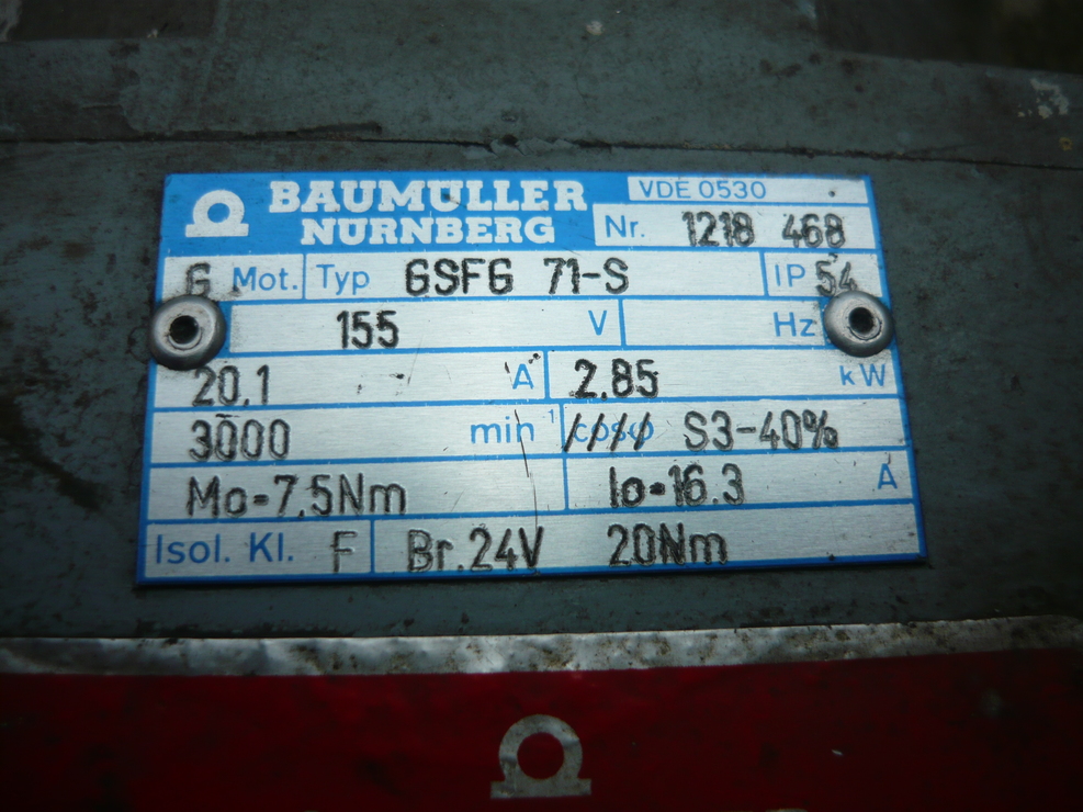

Oké! Tehát eredeti funkciójába megfelelőek a paraméterek. Arról is megbizonyosodtam (miután levezetted)hogy az én elképzeléseimnek megfelelően korrektül nem lehet átalakítani. Visszaállítom az eredeti állapotot.Bár már mikor megbontottam  akkor sem volt meg a hitem hogy célt érek. De lentebb tettem egy ígéretet.Így Pál apostol után: A  harcot megharcoltam a becsületem  megtartottam.
A cél előtt ne add fel!
Most már tudjuk a bekötéseket, feszültségeket azt is hogy könnyen szétbonthatók, tehát most már csak bekötés kérdése és 114 V-ot le tudsz venni róla.

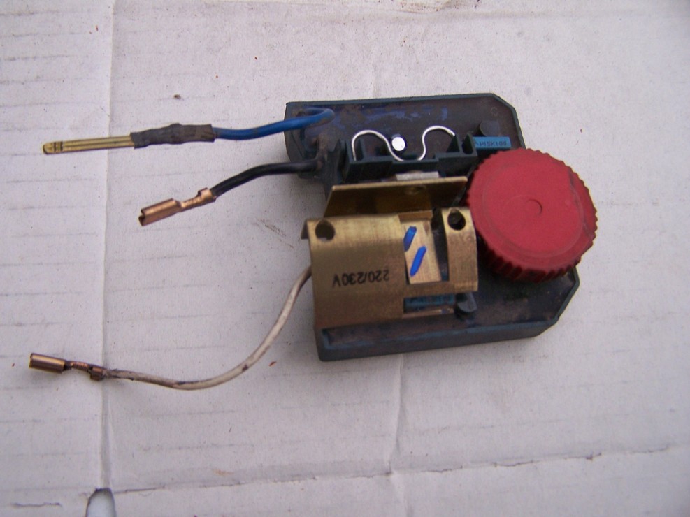

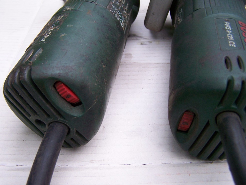

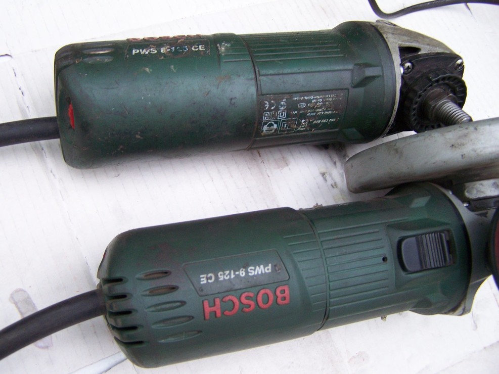

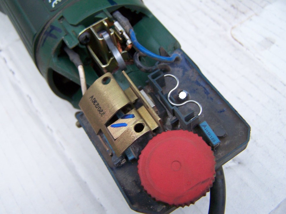

No én is beszállnék az "idegborzolók" sorába. Legalábbis engem már egyre jobban bosszant.Ebben a hónapban már 3 darab Bosch sarokcsiszolóm halálozott el, igazi sorscsapás. Az ipari nagy 230-as csapágya szétrepült és a forgórész rotor része kalimpált a műanyag házban. No gondoltam majd megoldom de addig is vettem egy Parkside-t a Lidl-ben. De ami jobban nyomja a vérnyomásom az a két kis sarokcsiszoló. Vagy 3 hete "elgyengült" és hullázott a fordulatszáma. Kicseréltem a szabályozó elektronikát benne és egy hétig bírta aztán újra ugyanaz a jelenség . A másik kis gépem szintén "dettó", ugyanazt a hibát hozza de azon már nem cseréltem az elektronikát. Nem újkeletű a jelenség mert mikor megvettem tizenvalahány évvel ezelőtt már az egyik rövid időn belül ugyanezen hiba előjött. A kérdésem az lenne: ki lehet dobni belőle ezt az elektronikát és simán rákötni a 230 V-ot? Azért kérdezem mert valahol hallottam , hogy ezeket a gépeket máshogyan, pontosabban 180V-ra tekercselik. [#nemtudom]Vagy csak szóbeszéd és nyugodtan használhatnám az elektronika nélkül is?[#nemtudom]
hallgasd meg, hogydirektbe kötve jelentősen megnő-e a fordulata.
ha nem akkor Isten áldja..

Ennek a DC szervo motornak a táplálása lett volna a cél.Ez már nem jön össze. Így már nincs konkrét cél ami motiváljon.
