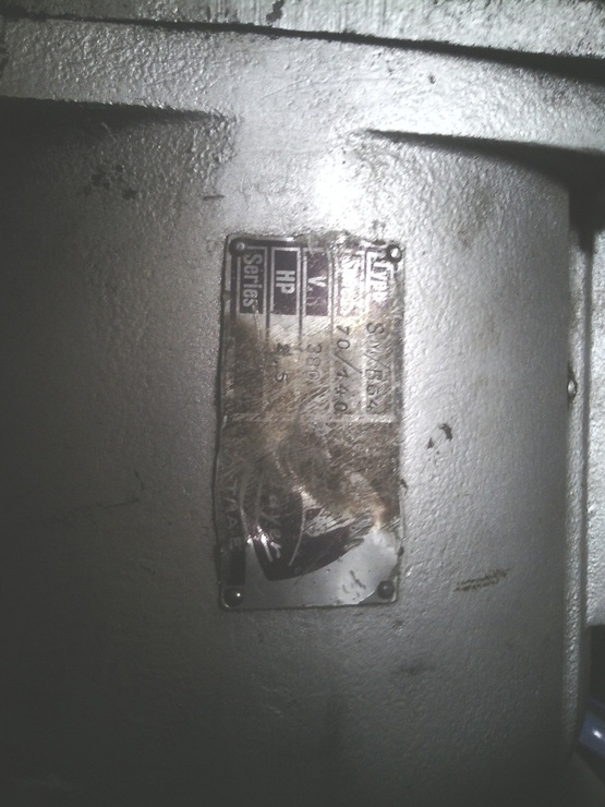

Hogyan lehet megállapítani egy 3~-ú aszinkron motorról, hogy kettős tekercselésű vagy dahlander? Hat kivezetés van rajta: U,V,W ill. U1,V1,W1. A fordulatszám 70/140. Kapcsolót kellene hozzá vennem, gondolom nem mindegy.
Mutasd az adattábláját, arról sok minden kiderülhet.
Kötési lehetőséget jelölik még plusz U2,V2,W2...[#rolleyes]
Ha kettős tekercselésű ,akkor nincsen fémes összeköttetés a  két tekercselés közt .
De a fordulatok aránya nem ezt sugallja .

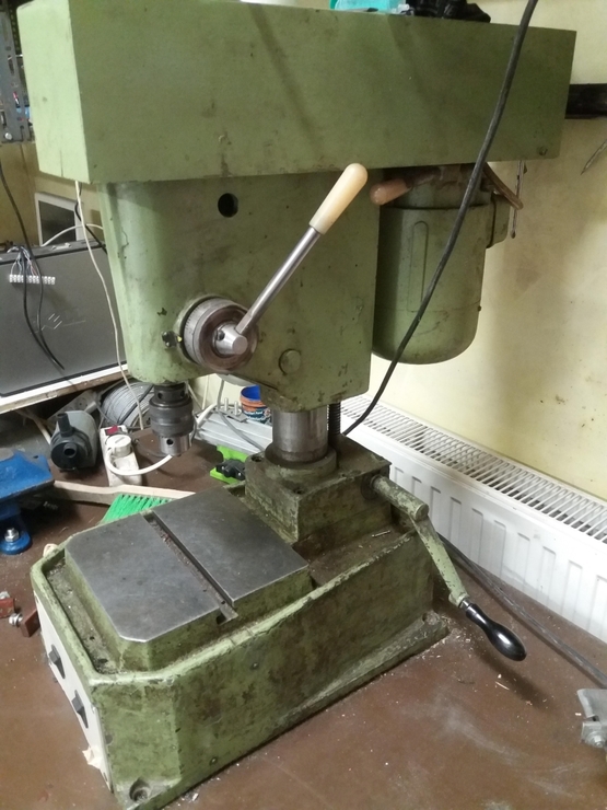

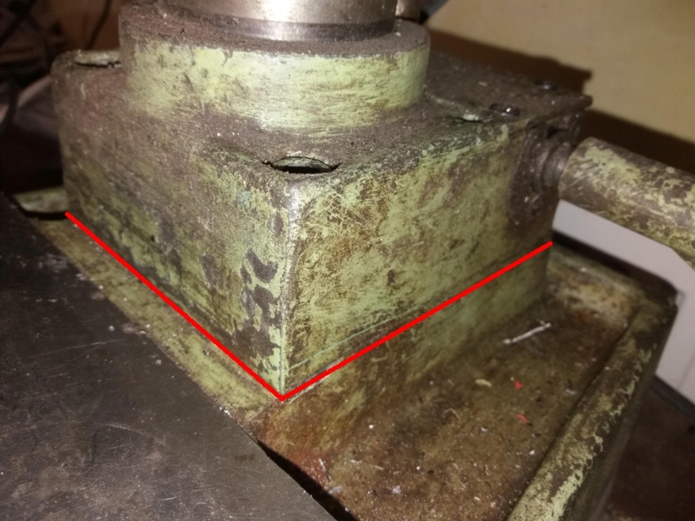

Sziasztok! Igaz, hogy béna is vagyok, de most csak egy kis ötletelésre szeretnélek kérni benneteket. Van egy békebeli orosz (szovjet) asztali fúróm. Fel szeretnék rakni rá egy meglévő keresztsatut, de akkor alig marad a tokmány alatt hely, egy 10-es fúrót sem lehet befogni mert mélyebben van a hegye a satunál akkor is amikor teljesen feltekerem fúrót az oszlopon. Egy szó mint száz szeretném kb. 100 mm-el megemelni a fúrót az alsó öntvényhez képest. Erre van lehetőség, mert a talphoz csak 2 db 10-es imbusz csavar (és két 6-mm-es illesztő tüske)rögzíti (a második fotón pirossal van az osztássík). A kérdésem, hogy hogyan és miből lehetne a magasítást legegyszerűbben elkészíteni? A felfekvő felület 120 x 150 mm.

Nekem a kétcsavaros rögzités hihetelen. Én 4db 60X40-es zártszelvényt összehegesztve, fenekelve, párhuzamosra marva készítenék egy távtartót. [#wave]
Majd most jön az, hogy az nem jó, mert a közepének üresnek kell lennie. [#vigyor2]

Szia !
      Nekem is van egy ugyanilyen, de ezek szerintem nagyfordulatú (8000 1/p)fúrógépek és a főorsót nézve nem 10-es fúrókhoz lettek kitalálva, szerintem eredetileg is azért ilyen alacsony.
Két darab Lv. 12 es 120 x 150 mm es kazánlemez , az oszlopnál kb öt milivel nagyobb furattal ellátva .
Ezek közé a magasításnak megfelelően min 8 as vastagságú laposvas behegesztve , doboznak .
A csavart is két darabban tenném , alul átmenő furat , felül menet a dobozban .
Ennél alább ne add , nem lesz egyenszilárdságú a gép .
A négy darab csővel való magasítás a magyar fúróknál nem tetszett .
Ha élére teszi a zártszelvény szép luk marad azon ... :)
Csak hát ipari gépet nem toldogatunk zártszelvénnyel , nehéz hegeszteni 140 A  3,2 es pálcával :)
Remélem nem sértettem meg senkit .
