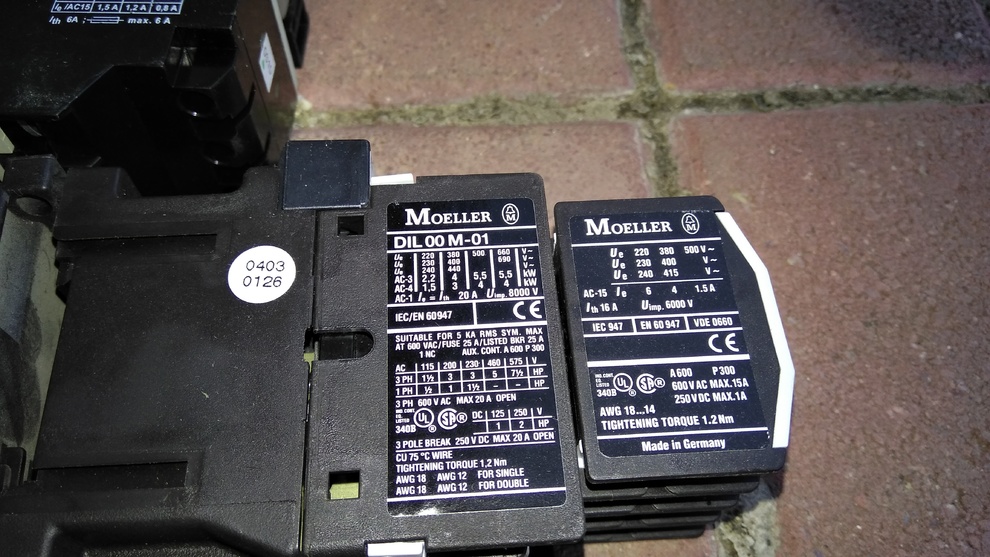

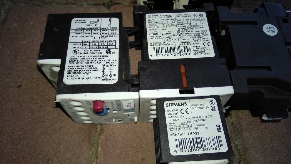

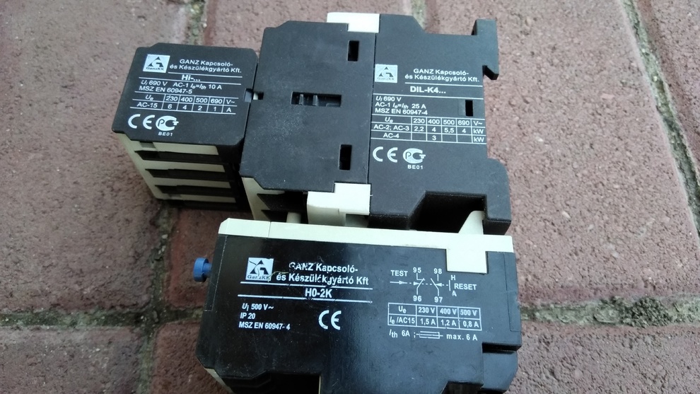

Kaptam egy kérdést de én nem tudok rá válaszolni. Kérlek segítsetek!
Szeretném kérdezni, hogy az Àltalad hírdetett 3 fàzisú relékenek hàny V-os a behúzótekercsük ,illetve AC-vagy DC -s?
ra8nsmk6w
A behúzó tekercsen vagy az érinkezőjén vagy a tetején fel kell lennie tüntetve
A behúzótekercs feszültségszintjére és áramnemére vonatkozó információ nincs az érintkezőkre vonatkozó adatok között.
Az a tekercsen van feltüntetve.
Köszönöm a válaszokat. Megtaláltam a feliratokat a segédérintkezők alatt. 230V AC mind.

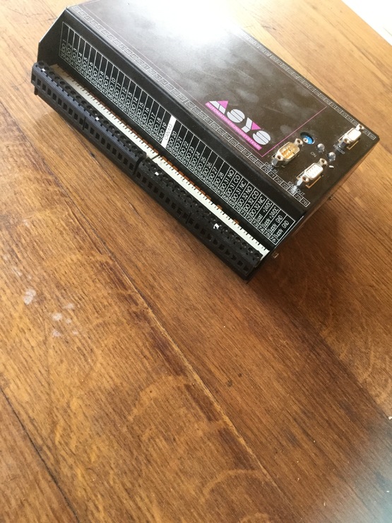

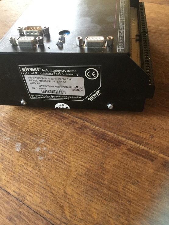

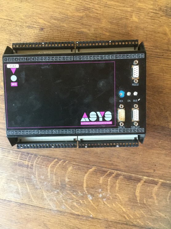

Sziasztok kérnék egy segítséget, valaki nem tudná hogy ez a kis szerkezet mit szolgál pontosan ?
Ez egy Asys SMT conveyor kontrollere.

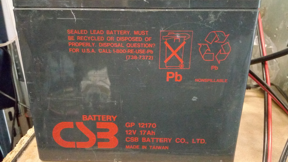

Ezt az akksit ,hogy lehet tölteni?
Fesz, áram stb?
"Sima" savas ólomakku. Ebből okosodhatsz. [#awink]
RJancsi, PSoft köszönöm!
12v 20W izod csak akad othon (index izó) ez a legegyszerűbb savas akku töltő a tápal és az akku sorba közöd az izzot az izzó beálitja max áramot ami ehez az akunál ~1,7A 0,1C az akku töltési áram  az izzó kialszik teljes feltöltésnél 14v max![#eljen]
