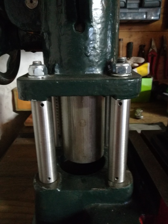

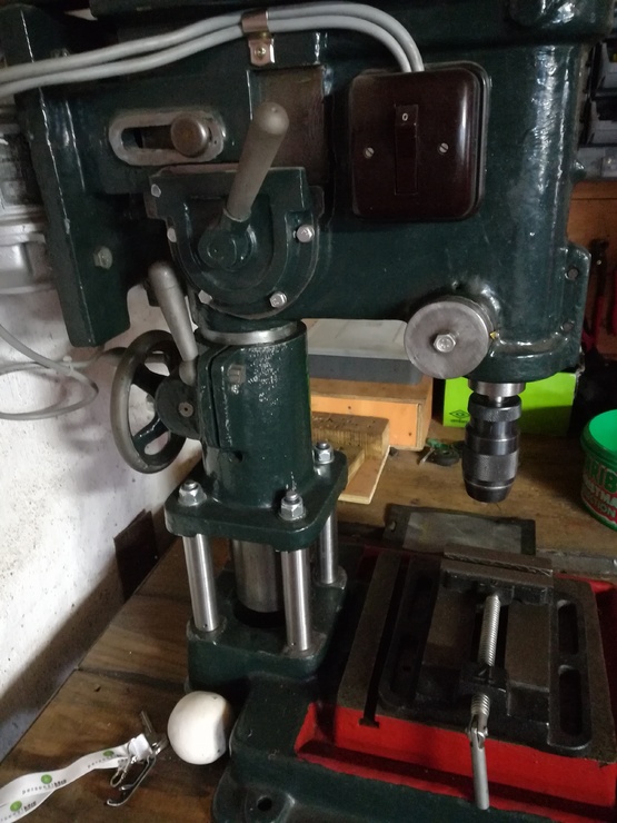

Mindenkinek köszönöm az ötleteket! Annyit kiegészítésnek, hogy a magasítás lehet alul-felül sík és zárt, mert a 4 db furaton kívül (két csavar + 2 tüske) csak a motor és világítás kábelei mennek át rajta. A fúró oszlopa a felső tömbből indul, nem megy le az alsó öntvénybe.
Nem szép, de házilag kivitelezhető megoldásként most olyasmiben gondolkodom, hogy alul felül lenne egy egy lv. 12-es 120x150 mm-es lemez (ez elég könnyen beszerezhető), a kettő közé meg behegesztek egy 100-110 mm átmérőjű kb. 80 mm hosszú vastagfalú acélcsövet. Utóbbit le tudom oldalazni, van esztergám. Így a csavarok a csövön kívül a lemezek sarkaiban lesznek, jól hozzáférhetően.

Ez nekem két okból sem tetszik. Az egyik, hogy nálam az oszlop áll (fixen benne van az alsó öntvényben az emelő csigahajtással együtt) és a teljes felső rész csúszkál rajta le-fel. A másik, hogy ezt a négy csöves megoldást nagyon gyengének találom. Ahhoz képest, hogy asztali gép, ketten alig bírtuk megemelni, szerintem bőven 100 kg felett van a tömege és ennek nagy része nem az alap (asztal) hanem a felső rész. Osztozom jani300 véleményével [#t200p41988#]

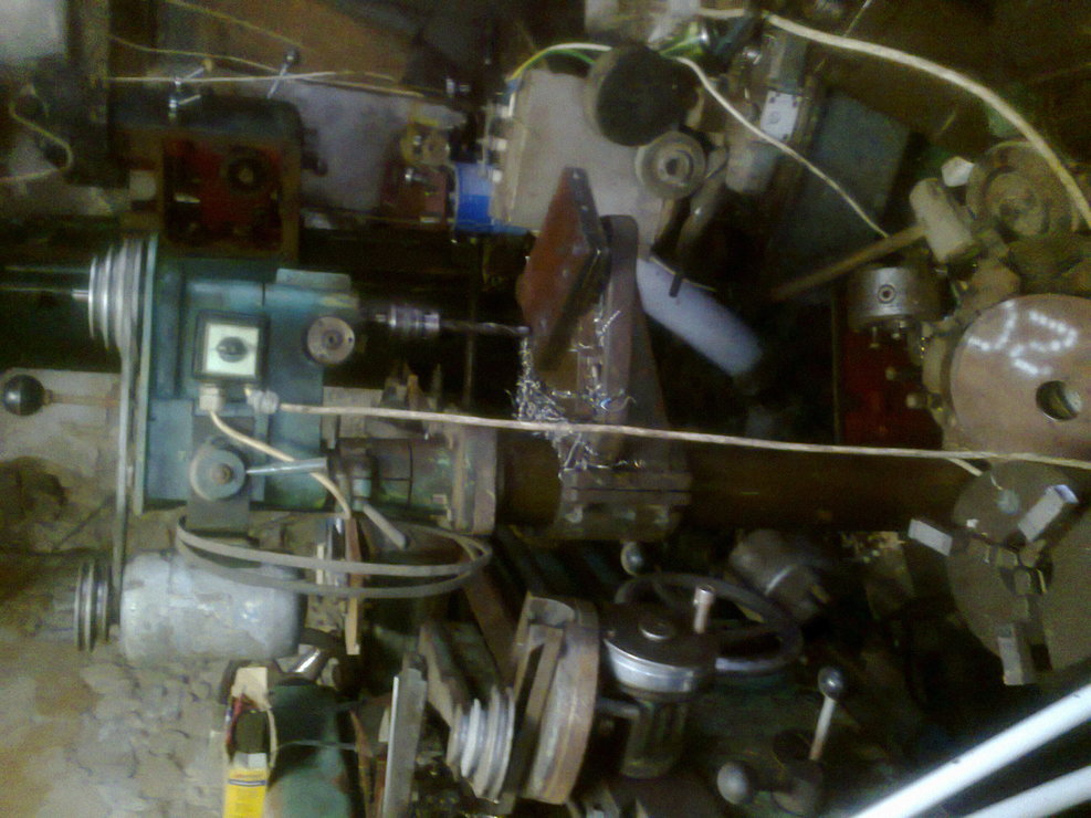

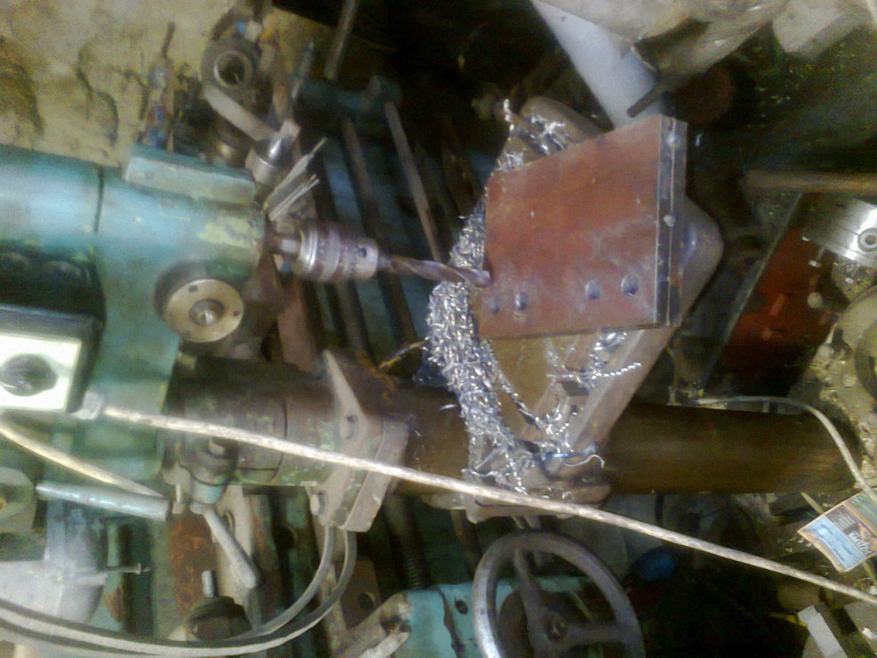

Gyorsan lőttem két képet az én oszlopos-asztali fúrógép kombómról . Lehet közben feldőlt a gép ... :)
Kis kekeckedés van benne beismerem .
De ahol fúrnak ott hullik a forgács , az esti termés még ott van a gépen .
A négy cső közül és a lukból ezt kitakarítani bizonyosan öröm .
Legalább akkor szigszalaggal körbe kellene tekerni a magasító csöveket .
Azok a "csövecskék", nagyon vékonykára sikeredtek.
Pedig...lett volna ott hely, sokkal nagyobb átmérőnek is.
csjoki
Igen, lehetett volna vastagabb is, de ez volt készleten.
Egyébként nagyon masszív így is.(Mindig van jobb!)
