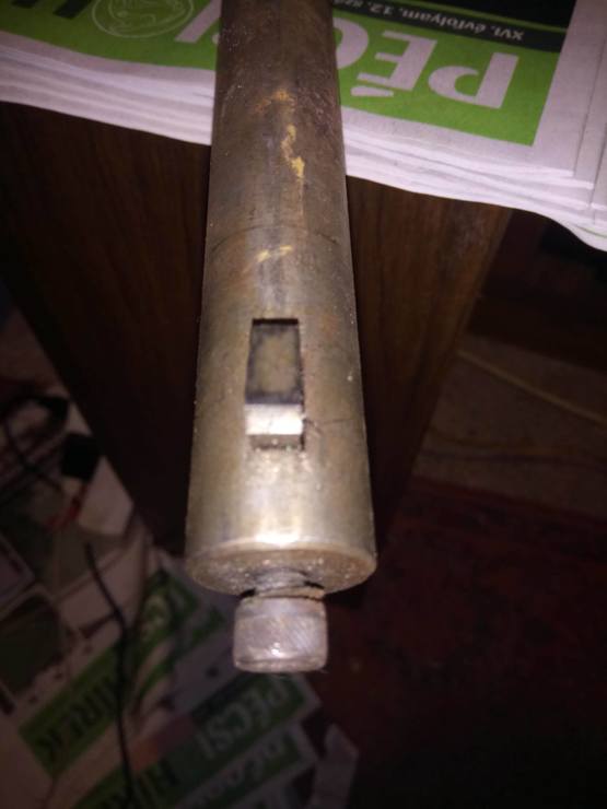

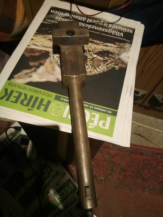

Nem az én művem ,csak van . Lehet egy élezés is ráférne .
A képeket a gyerek csinálta , nem vagyok megelégedve vele .
Esetleg tehetnél képet a késedről .
Meg hát most nem tudom milyen felkészültségű forgácsolónak írok ,és nem akarnám "osztani az észt".

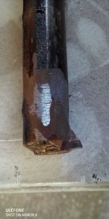

Ma beforrasztottam azt a lapkát,felesztergáltam egy négyzetes szárat de csak olyan hosszban amennyire szükséges(50-55mm) és ezzel szépen ment még úgy is,hogy a tegnapi elcseszettre mentem rá újra,az eltérés csak 0,2mm lett. A képeken látszik a régebbi verzió és mellette a kék a mai szerszám. A hibát az eddigiekben azt véltem felfedezni,hogy a régit hosszabban esztergáltam fel. Inkább keskenyebb késsel majd oldalra kilépve a szükséges széllesêgig,mert keskenyebb felület esetén kisebb az eltoló erő is szerintem. A forrasztott csak 5 mm széles így ment szépen. Valószínűleg a gond az,hogy kicsi az átmérő és széles a horony (átmérő 22 horony 8) a gyári is csak 6 széles a katalógus szerint a 22 átmérőhöz hát ennyi.
Hát...elég érdekes szögeket köszörültél erre a véső késre.
Nagyon meredeken hátraköszörülted, kevés az élszöge, így hamar megsül a éle, aztán az életlen kés elkezd elemelkedni az anyagtól, mert nyom mint állat...
Mint egy eszterga leszúró/beszúró kés, kb. azokat a szögeket tartsd és könnyedén forgácsol.
Most nézem, keményfém lapka van benne?  Na, az nem mindegyik viseli a véső üzemmódot, talán a K jelű vídia lapkákat használtuk vésésre... de már nem emlékszem pontosan. Van itt akinek van benne rutinja.
