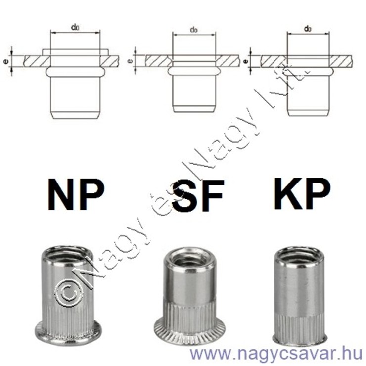

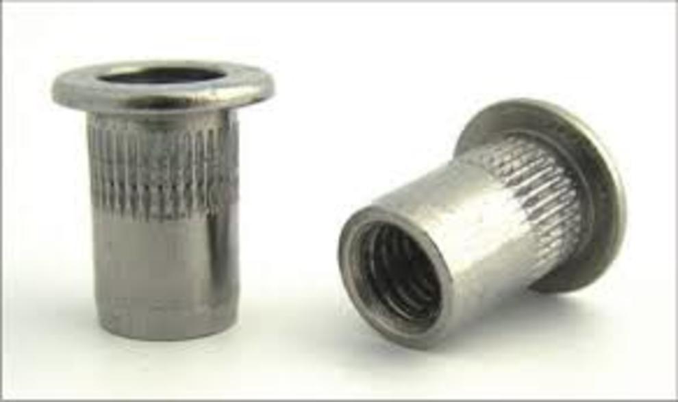

Szegecsanya a jó megoldás 2mm anyagba pont ideális.
Az M8 2mm anyagban 1,5 menet mire elég? Fel kell tenni az ügyfélnek a kérdést.
