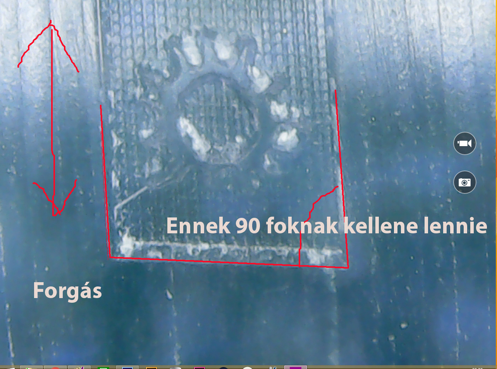

Udv!
Forgatoval marok viaszbol egy gyürüt. Ezt csinalja (melléklet).
Vmi ötlet? Lövésem sincs és eddig már ugyanezzel a beállítassal müködött. ModelMaster4axisRotaryXA a g-code formátuma. Mach 3-at használok. Eddig müködött hibátlanul.
Vmi mechanikus baja lehet, de nem tudok rájönni.
Megköszönném a megoldást :(

Én a helyedben marnék vagy rajzolnék G0 közeli tempoval négyszögeket és köröket. Ha mechanikai gond van akkor itt bizonyossá válhat.
Léptető motorokat használsz?

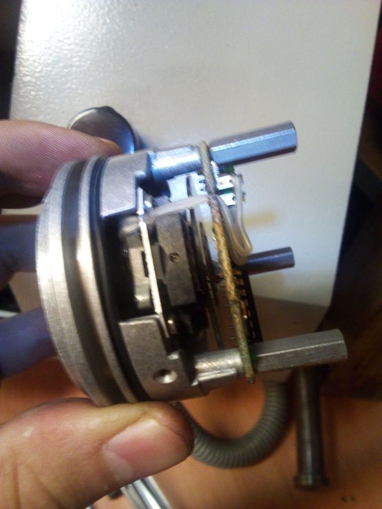

Találkozott már valaki olyan hibával cnc gépen, hogy valamelyik tengelyen jelen esetben eszterga és Z tengely folyamatosan hajt a servo motor és a vezérlő próbálja korrigálni ezt és vissza rángatja ebből kifolyólag egy folyamatosan oda-vissza forgást csinál a motor ami a szánon erős vibrációként érezhető.
A motorvezérlő kártya rendben van, paraméterek jók, a servo motor is és a tacho is jónak tűnik.
Valami ötlet?
Hozzáértés nélküli ötlet: Hibás végállás érzékelő miatt próbál folyamatosan visszajönni a normál mozgás tartományba.
Egy lehetséges hiba, ha az encoder és a motortengely között nincs merev kapcsolat, hanem valamennyit kottyan. Ilyenkor a szervo kénytelen úgy viselkedni, ahogyan leírtad.

A tengelykapcsoló kotyogna? Hááát nem hiszem de ránézek ki tudja...
Tengelykapcsoló az is, szóval a motor és az érzékelő közötti kapcsolat kotyogását ellenőrizd.
