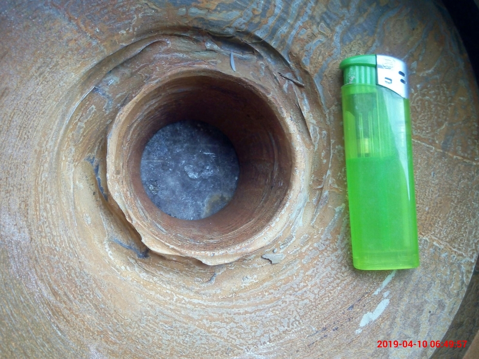

Lepukkant az egyik sárszivattyúm olyan szinten hogy ki is lyukadt az első pajzs. Öntöttvasból van, a menetes perselyes felújítást meghagynám télre. Mivel öntöttvas a hegesztgetést sem preferálom. Valami "csodaragasztóra" gondoltam amivel fel lehetne tölteni a kikopott részt. Van esély hogy valami megfizethető epoxi vagy más megállna benne ?

Párszor próbáltam kétkomponensű epoxival szivattyú házat ragasztani, de úgy tűnik hosszú távon nem bírja a vizet, leválik. A hozzáértők biztos megmondják a tutit, én keményforrasztással (rézzel) próbálkoznék. Jól tapad a vashoz és nem kell neki akkora hőmérséklet mint a hegesztéshez.

Szia.
Acralock SA 10-15 kétkomponensű ragasztó.
Felérdesíteni a felületet, acetonnal zsírtalanítani és mehet is a kitöltés.
Beszerezhető Novia Kft Halásztelek.

Köszönöm, a leírása alapján ígéretesnek tűnik.
rotaryfun
Félek a melegítéstől, nehogy elrepedjen, de ha más nem működik akkor muszáj lesz, mert ilyent csak a komplett szivattyúval együtt veszek.
