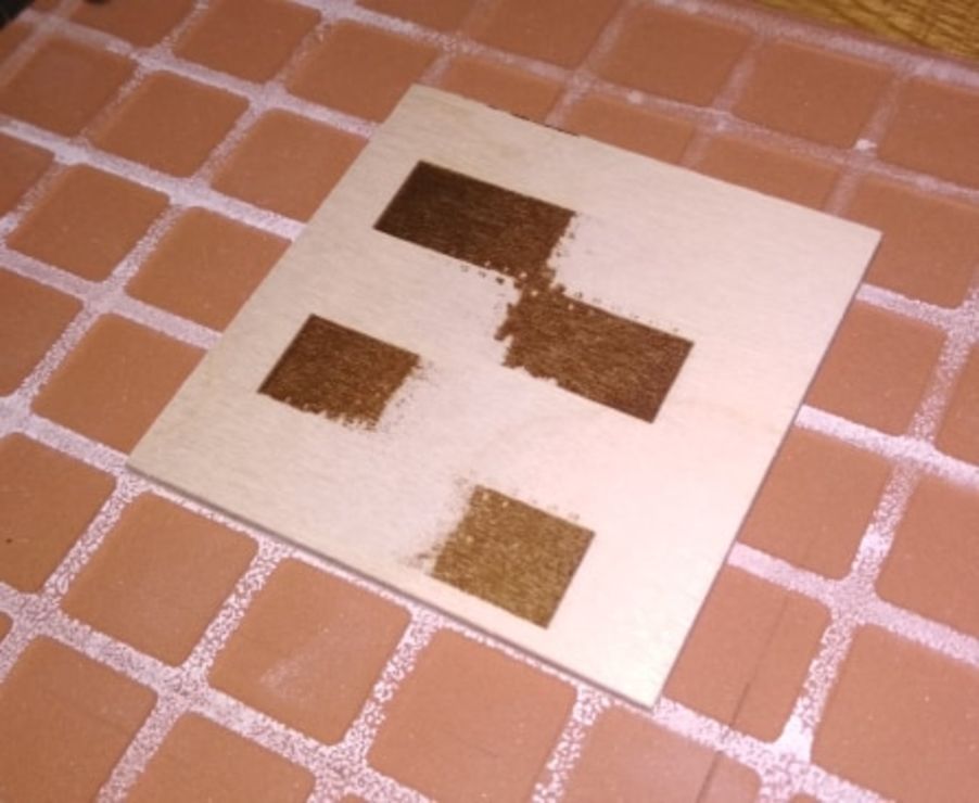

Köszönöm ez megoldódott, viszont az nem hogy a lézer erősséget nem tudom állítani a motor fordulatra, meg ha kört rajzolok akkor nagyon rángat a gép, durván veszi az ívet, és cikkcakkos lessz, illetve nem is oda megy vissza ahova kellene neki, 250-es sebességnél, 500-asnál teljesen jó, illetve 1000-es fordulaton is cikkcakkoz ezekre milyen megoldást tudnátok javasolni hol keresgéljek?

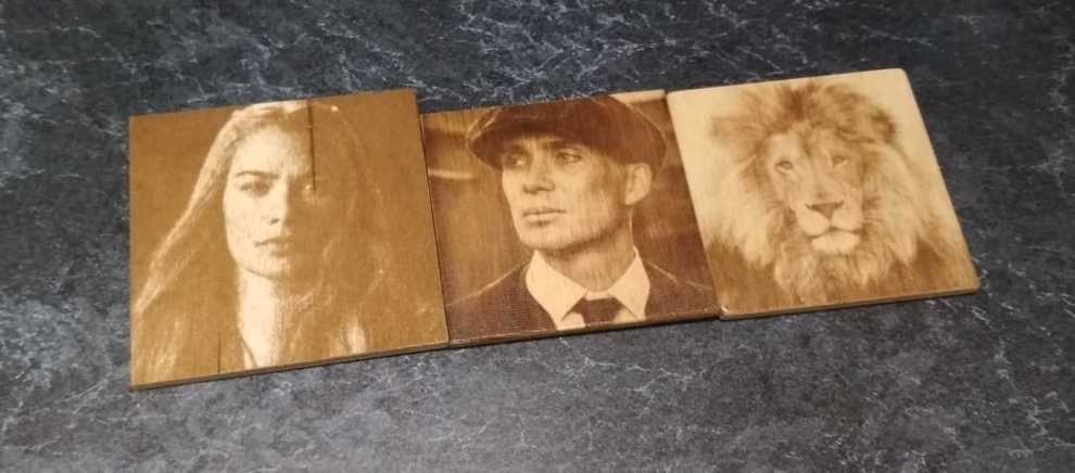

Megpróbálom itt is:
Egyik gravírozásról a másikra eltűnt a "színátmenet" a képről.
A 3 kis kép közül a bal oldali gyakorlatilag csak két részből áll (égetett/fehér). Semmi átmenet nincs. A többi kép régebben készült és lakkozott felület, de így is látszik a különbség.
Nem tudom hol lehet a gond. Az áramgenerátor vagy a dióda döglődhet esetleg? Fókusz rendben.
A színátmenetet sem sikerült kigravírozni vele. :(
Valami ötlet?
Nem lehet, hogy túl nagy a felbontásod?
Ha kisebb lenne, akkor nem látnád a cikkcakkot.

Felbontás? Aspire 8-ba rajzoltam egy 40mm es karikát, vagy hogy érted?
simarex
Addig se ül a kocsmában.
Gondolom a gépeden léptetős hajtások vannak. A léptetőknek van egy felbontása egy fordulatra vetítve, aztán van e áttételed vagy direkt hajtod a golyós orsót, lépcsős szíjat, stb., a golyósorsód  mekkora emelkedésű 1 fordulatra?
Ezek tudatában kiszámolható a felbontás.
vgbzmdekb
Erről valami extra kezdőknek van valami leírás? Mert őszinte leszek azt se tudom merre találom meg ezeket az adatokat, hogy tudjak vele valamit kezdeni!
