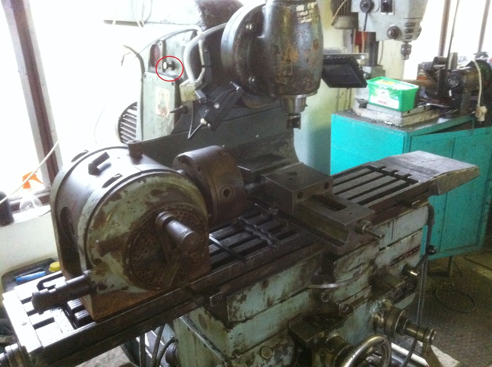

Sziasztok. A múltkor érdeklődtem, hogy a strigon me 1000-nek hogy lehetne megcsinálni az olaj szivattyúját a fogaskerekeknél. Sajnos akármit próbáltam ki nem működik. Milyen szivattyútbérdemes venni bele? Valamint mennyire van értelme wish, aliexpress vagy hasonló oldalról rendelni váltólapkás ütőfejet rá?
Sokáig tartott..... én egy nap küzdelem után kivágtam. Veszel egy 0.25ccm szivattyút, 1400 fordulatú motorral összekapcsolva percenként 3,5 liter olajat fog feltolni. Szerintem bőven elég. Ha a kiesztergáló fejre gondolsz, inkább nézegesd a jófogást, vaterát, ebay-t, vagy itt a fórumot, hátha szembejön egy kicsit drágább, de jobb minőségű neves készülék.

Próbáltad lelégteleníteni az olaj rendszert?
Sok állás esetleg olajcsere után hajlamos nem felvenni az olajat.A csatolt képen látható az feltöltőcsavar amin keresztül a szivattyú fölé tudod juttatni az olajat.

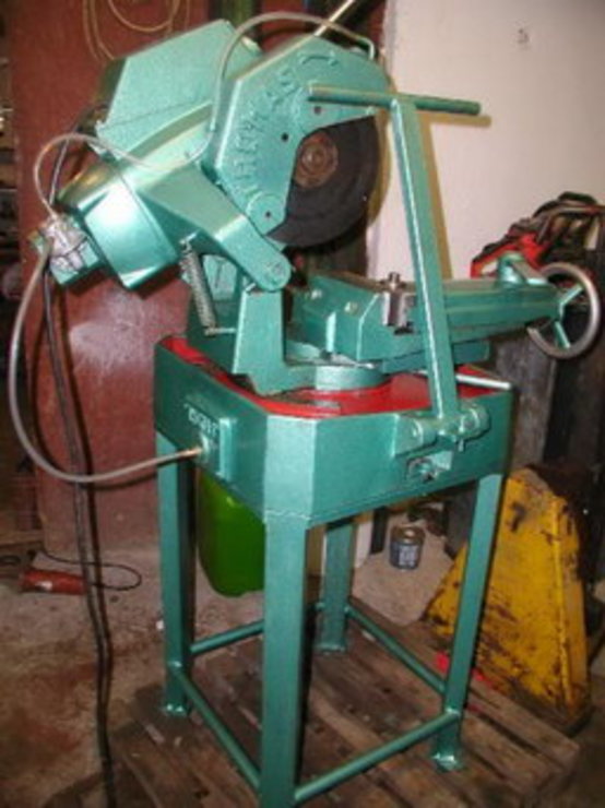

Azok jó része kis fogaskerék szivattyú az gond nélkül elmegy sűrű olajjal is, és olajszint alatt beépítve légtelenítési gond se lesz. A fordulatszámot is le lehet csökkenteni mert kenézhez nem kell sok olaj. Az ötlet egyébként a netről származik: régen láttam egy képet egy fűrésztárcsás fémdarabolóról ahol egy membrános békebeli AC pumpa szállította az emulziót a vágáshoz.

A pumpa a folyadékszint alatt van, egy csövön nyomja fel szóróolajozással a fogkerekekre az oilt, ha többet nyom, nagy kaland, visszacsöpög a tartályba.
