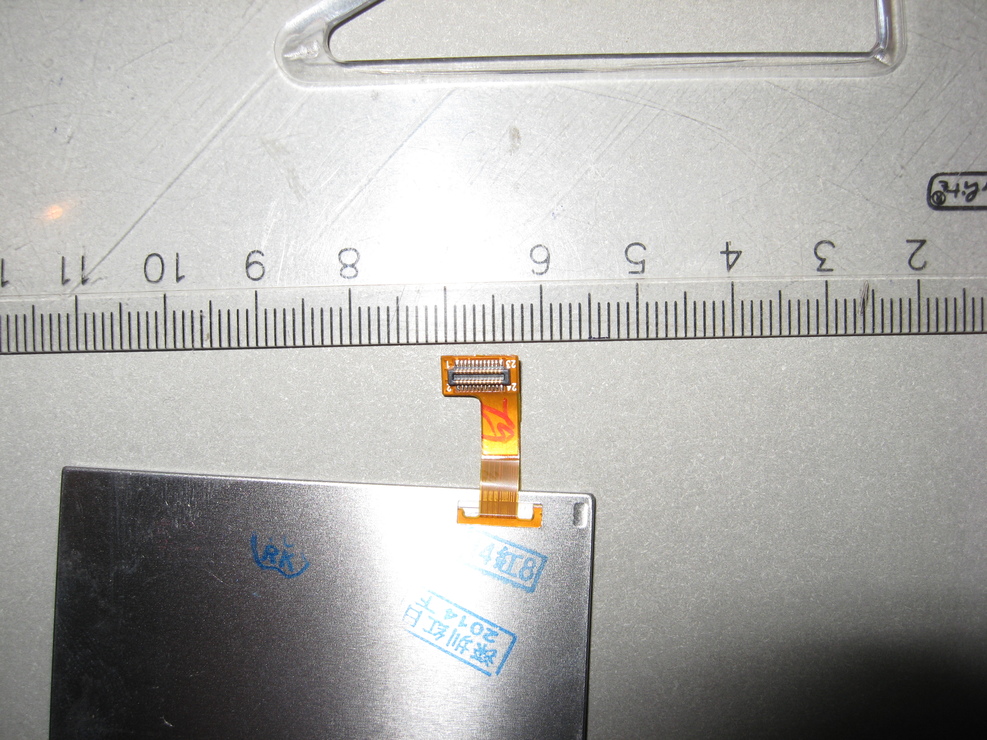

Segítség!
Kéne egy két jó szó. Keresőszó.
Mi néven nevezendő a fotóztam mobiltelefon kijelző csatlakozó?
Kapható-e hozzá ellendarab és használható-e mobiltelefon mentesen egyéb kijelzésre?
Csak egy tipp. Ha a pontos tipus megvan, akkor a típusra keress rá ott, és a megnevezésbe be szoktak tenni minden lényeges tulajdonságot, vagyis onnan esetleg kaphatsz tippet, hogy hogy keresd.
Mármint az aliexpress-re gondoltam... csak gyorsabb volt a kezem, mint a szemem. :-)
