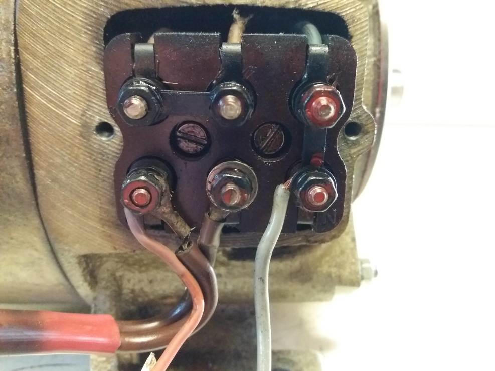

Sziasztok! Egy kis felhomályosítás kéne... Van egy békebeli csehszlovák kompresszorom, aminek a motorja megadta magát. Ahogy illik, kijött belőle a gyárilag betöltött füst és azóta nem megy. Levettem a kapocstábla fedelét és szégyen ide, szégyen oda, nem értem mitől forgott. Gyárilag egyfázisú, és az adattáblájának megfelelően egy 160 uF-os kondi lóg rajta. Ami érdekes, hogy a kapocstábla jobb alsó "N" csavarjától a szürke vezeték egy bimetálos kapcsolóba megy, ami a bekapcsolás után kis idővel megszakítja az áramkört. Elsőre indító kondit kerestem, de csak az állandóra bekötött kondi van. Akkor valami indítótekercs lehet a motorban amit a bimetál megszakít? Gondolom attól füstölt le (nem voltam ott, csak a füstre érkeztem, hogy túl gyakran kapcsolt ki/be, és a bimetál még nem hűlt vissza annyira, hogy zárja az indító áramkört. Így egy darabig búgott, azután kijött a füst.
A másik kérdésem: okulva ebből, nem lehetne a bimetált lecserélni valami gyorsabb reagálású dologra? Elektronika vagy időzített relé?

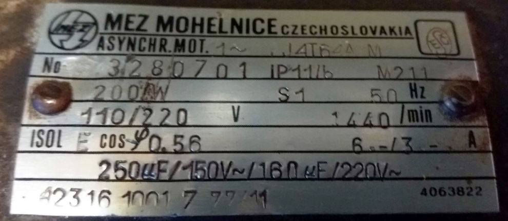

Nem lehet, hogy indító kondija is volt eredetileg?
Mert ugye az adattábla 2 kondiról regél.
Az elmúlt években vidáman működött az egy db üzemi kondijával. Az én értelmezésem szerint ha 150V-ra (?) kötik akkor kell 250 uF, 220 V-nál meg 160 uF. De mint írtam nem értek hozzá, ezért sem értem mi az a 150 V amikor pár sorral feljebb 110/220 V szerepel.
Ja, tényleg, 110/220V -os tápot ír a táblán. A 220V-ra is nagyobb feszültségű kondit szoktak ajánlani, csak biztos ilyen volt nekik éppen raktáron :)
Időközben elvittem a motort egy tekercselőhöz. Még nem szedte szét, de két alternatívát javasolt. Az egyik, hogy állítólag létezik olyan indító kondenzátor, aminek a végébe már be van építve egy időzítő áramkör. Így a bekapcsoláskor előállítja a segédfázist, és utána lekapcsol.
A másik megoldás, ha úgy tekercselik át a motort, hogy a segédfázis is üzemi kondis legyen, azaz kicsit kisebb nyomatékkal fog indulni, de nem kell lekapcsolni, állandóan rajta maradhat. Nekem az első megoldás a szimpatikusabb, de majd a szétszedésnél derül ki mit lehet "újítani" rajta.
Szerintem az a kondi keményen indítókondi a 160 mikroF-jával egy 200 W-os motoron. Lehet, hogy zárlatos lett és mire a bimetál leoldott, belehalt a segédfázis tekercs.

Az a kondi üzemi, mert állandóra van kötve és nincs előtte/utána semmi ami lekapcsolná a motorról (amikor beindult).
Ez egy 1977 évjáratú kompresszor, ha igaz a hír amit az egyik fórumtársunktól kaptam (miért ne lenne az, egy másik kompresszort cseréltem el vele), hogy valaha fogorvosi székben működött. Nincs benne semmi lefúvó vagy tehermentesítő alkalmatosság. Most elemeire van szedve, de ha visszakapom a motort és összerakom teszek fel róla fotót.
