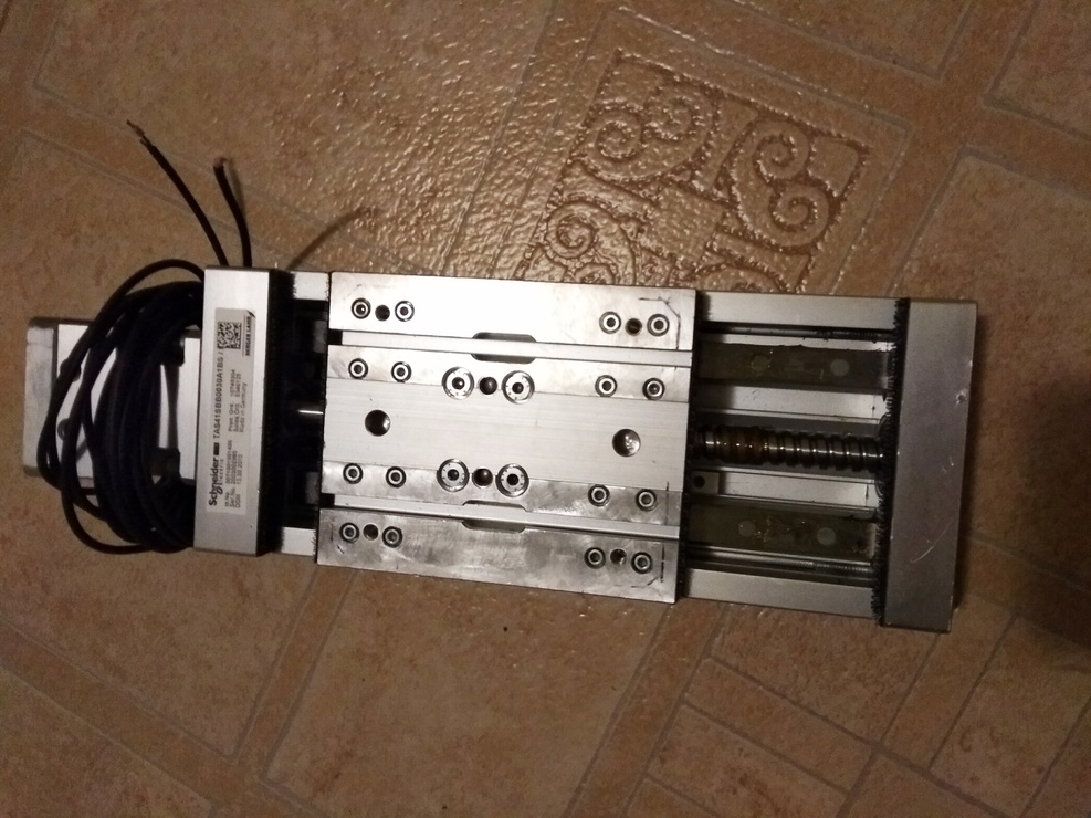

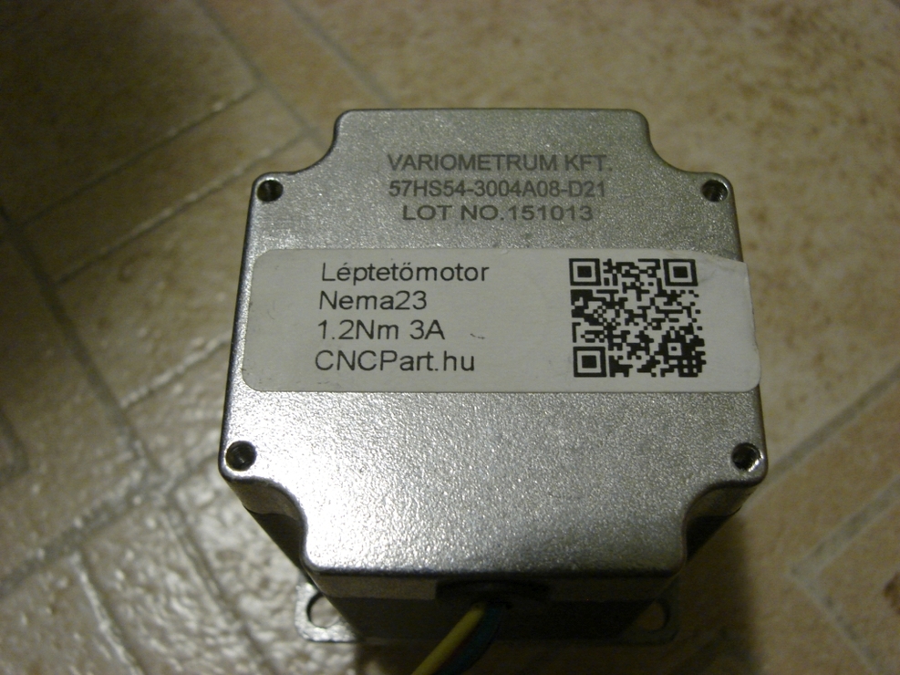

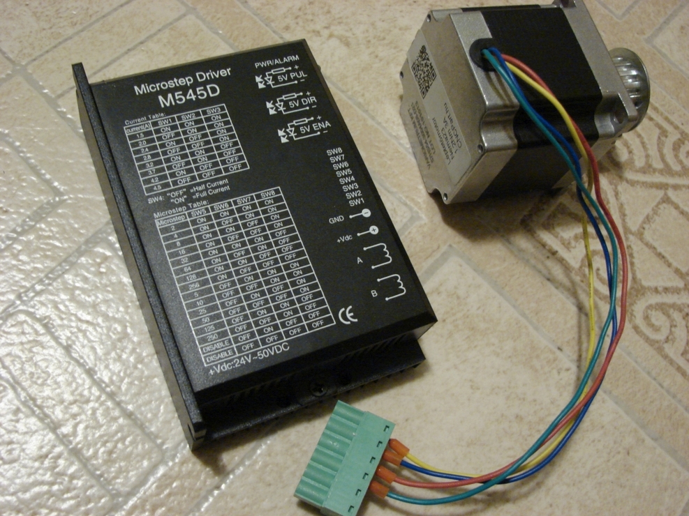

A képen látható vezérlőm és léptetőmotorom van. Mi kell még, hogy a motort megjárassam oda-vissza? (Táp, gondolom...) Kipróbálnám, hogy megfelelő-e oda, ahova szántam.
Na jó . Vezérlőm motorom van nekem is , és még nem forgattam .
A vezérlő egy impulzus hatására lép egyet .
Egész lépés ,mikrolépés lehet állítani .
Az impulzusok sürüsége adja a sebességet ,ez a step .
A dir az irány , kb ennyi a tudományom , a reszelőt értem .
Na ezt ügyesen megfogalmaztam ...
A vezérlő egy impulzus hatására léptet egyet a motoron , így picit jobban hangzik .

Én nem értem a reszelőt. [#conf]
Akkor egy egészen egyszerű próbát sem lehet kivitelezni PC, Mach3 vagy UCCNC, G-kód nélkül?
A reszelőn húzott drót adja az impulzusokat .
Ez a legegyszerűbb .
Csak segítenek ám majd vacsora után ... :)
Reszelőre rákötöd a +5V-ot majd egy vezetéket mozgatsz (ez lesz a Step vezetéked) rajta mivel nem mindig ér hozzá így olyan mintha impulzusaid lennének.

Egyébként csak ezt szeretném kipróbálni, hogy elég nyomatékos-e a motor ennek a mozgatásához.
