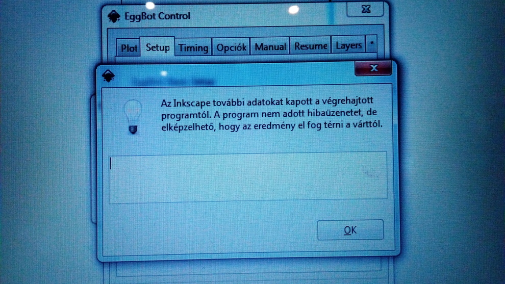

Valaki csinált itt Eggbot-ot . Ki volt az? Nem találom. Kellene egy kis segítség.
Dakota25
Nem én voltam, de én is csináltam. :-)
Mi a gond?
Konfiguráláskor sem működik a servo. Azaz a toll emelését nem tudom beállítani.
Servo másik teszt progival működik.
Kellene egy másik progi az arduinora ami tuti, hogy műkszik.

A soros kommunikáció megy rendben?
Dakota25
Melyiket is csinálod a sok közül?
Link..
Szerintem a kommunikációval lesz a bibi.
Amúgy mindenre ezt írja ki.
Melyiket????????
Lassan már mindent kipróbáltam.
Nagyon nem megy. Ahol servot és tollat találtam együtt azt mind kipróbáltam. Csak kevés az időm emiatt kell egy tuti verzió.
Dakota25
Ezért kérdeztem a kommunikációt. Nekem is megkeserítette az életemet egy időre.
A gond ott van, hogy a Windows a virtuális soros portról más azonosítót ad vissza a rutinnak, mint amit az vizsgál.
Az inkscape\App\inkscape\Share\extensions\ebb_serial.py fileba azt az azonosítót kell beírni, amit a géped ad vissza a rutinnak.
Ezt a Windows eszközkezelőjében a virtuális COMx port tulajdonságaiban találod meg.
Enélkül nincs soros kommunikáció, mert a Python addon nem ismeri fel a hardvert.
Dakota25
Eszköztulajdonságok/Eszköz neve
Ja! És cseréld a timeout-ot 3s-re!
Dakota25
if port[2].startswith("USB\VID_1A86&PID_7523"):
Megcsináltam mindent amit írtál. Most meggyújtom. Nem megy.
