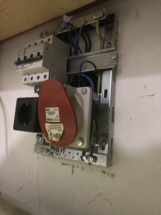

Van a garázsban egy elektromos kiállás aminek leugrott a doboza.
Visszatétel közben azt vettem észre, hogy az alsó földelő sín és a felső nullázó a dobozon belül is össze van kötve egy vastag zöldsárgával.
Ez jól van így? Mondjuk 20 éve üzemel...
Nem a villanyóránál szokták közösíteni a földet és a nullát? Persze csak ugatom a témát...
Főelosztónál is lehetett nullázni .
Ha minimum tizes vezetékkel van betáplálva akár jó is lehet .
Ha vékonyabb akkor biztosan nem .
Nemrég lomiztam egyébként egy ilyen csengős panelt , műhelybe al elosztónak jó lehetne ,ha egyszer felkerülne :)
Szabványos megoldás persze, elvileg Neked akkor TN-C-S rendszered van, ahol a nullavezető és a védővezető csak a hálózat egy részében van egyetlen vezetővé összefogva.
