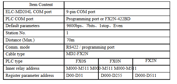

Ez a táblázat azt az esetet mutatja, amikor az MD204-es HMI már üzemszerűen kommunikál egy Mitsu FX típusú PLC-vel.
A probléma esetemben, még korábban van, amikor a HMI-be próbálok betölteni egy megtervezett ablak rendszer, vagy képernyő képet.
Csak azért tettem fel, mert a kommunikációs paraméterek eltérnek a megszokottól, de ez csak egy tipp volt.

Úgy néz ki a dolog, hogy amikor kiválasztod a PLC típusát, amelynek kezelő felületeként szeretnéd használni majd a HMI-t, akkor automatikusan adja az arra a típusra jellemző kommunikációs paramétereket.
De ennek akkor lesz majd jelentőssége, amikor a felprogramozott HMI soros vonalon elkezd együtt dolgozni a PLC-vel.

Egyébként a kábel hibátlan.
Közben elővettem egy Array SH300-as HMI-t. Azzal kifogástalanul működik. A dokumentációk szerint is azonos kábel kell mindkettőhöz.
Hosszas próbálkozás után 99%-ra azt mondom, hogy hibás a kütyü.[#szomoru1]

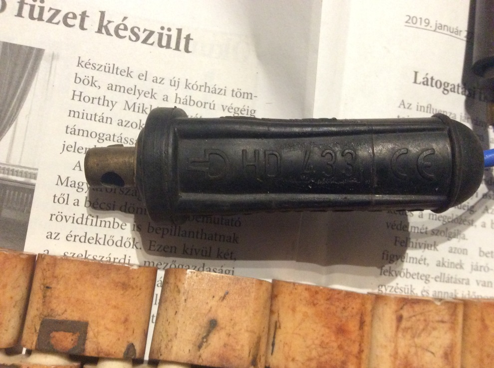

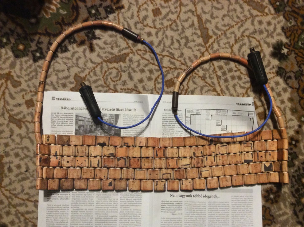

üdv. Tud valaki azzal kapcsolatosan segíteni hogy egy ilyen fűtőtest hány vattos lehet, és mekkora teljesítményű? Hegesztés előtt előmelegítésre használják tudomásom szerint.
Bordogh
Bocs a watt elírásáért...
Bordogh
Naszóval csak kinyögöm... hány voltos és mekkora teljesítményű... hú ma nem tudom mi van velem :)
Mondjuk még csak hallani sem hallottam ilyenről ...
De ahogy nézem a trafó vagy inverter munkakábele helyére köthető .
Akkor 60-65 voltos lehet .
Ilyenkor jön jól egy olyan gép ami méri a valós áramot ,és akkor már számolható valamennyire a teljesítmény .
g89ketty
Annyit segíts nekünk, hogy hány Ohm-os az ellenállása, akkor talán tudunk tippelni.[#pias]
