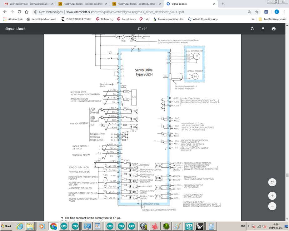

A 220 ráadása után semmi sem világít, és a belső biztosítéka jó. Az LC1 és LC2 csatlakozókon adom rá a tápot.
L1C - L2C és  L1- L2 is megkapja a tápot?
flac72
Az L1C, és az L2C kapja meg először a tápot, és akkor már a kijelzőjének kellene világítania, de se kép se hang. Az L1 és L2 csak akkor kapja meg a tápot, ha a biztonsági áramkörön keresztül a 24V, valamint a 31, 32 lábon a Cn1 csatin keresztül kapott az áramkör jelet, de egyenlőre a kijelzője sem csinál semmit.
Valószínűleg a tápellátást biztosító részében szállt el valami.

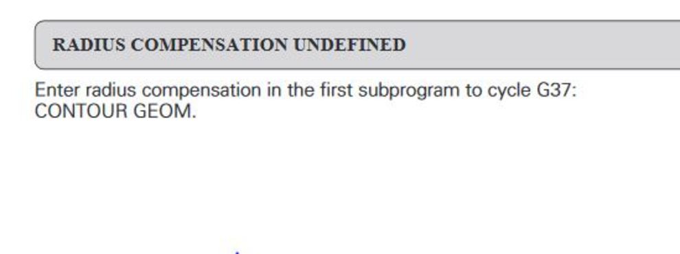

Öreg Heidenhain marógép TNC155 vezérlő.
"Radius comp. undefined" hibát mitől dobhatja a gép?
Pár napja állítólag még jól működött a szerszámsugár korrekció.
Hátha csak valami egyszerű balfékség és valaki ráhibázik.
Vetesi75
Szerszám definicionál (tool set) van megadva szerszám rádiusz érték vagy ki van nullázva?
Első kérdésem ez volt felé, de nem használja a tárat, manuálisan dolgozik.
Vetesi75
Ennyit találtam a hibaüzenetről egy TNC360 ISO-kódos manualban:
