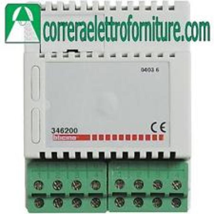

helló!   mire lehet ezt használni ? köszönöm!
A gúgli a Te barátod. (Meg egy kicsit én is, mert a dobozon levő szöveget bepötyögtem a keresőbe...
Moduláris relé

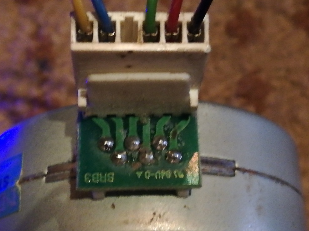

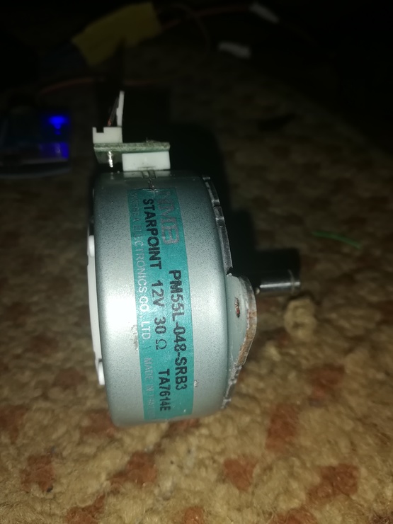

Van jópár pénznyerő játékautomatából bontott a videó végén látható brushless motorom 6 pólusu amiből 5 van bekötve gyárilag. Kivancsisagból ki akartam próbálni a videóban látható aliról rendelt 3 pólusu brushless teszterrel, nem sikerült. Kérdésem az hogy még lehet e hajtani vele és ha nem akkor mivel hajtható ill. mit hová kössek.:) válaszokat előre is köszönöm szépen!

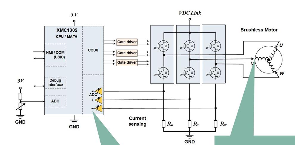

csillag kötés van 3 tekercs 3 közös ezt szabadon hagyod többi 3 megy a vezérlöre!
3 vezeték egy oldal ESC vezérlőn az a motor polusai másik oldalt piros+ , fekete- ezek a tápfesz vékon 3 csatis az a pwm vezérlő  (ez kell hogy forogjon a motorod)!
Olyan ESC kell a szervó teszteredhez, ami ad neki 5V tápot is. Nem mindegyik ESC tudja, de ugyanolyan kinézetű.
Enélkül táplálni kell a tesztert is. Nem itt volt a baj?
Kidwick
Lehet az a baj,hogy nem sima bldc hanem 6 pólusú stepper motor?
