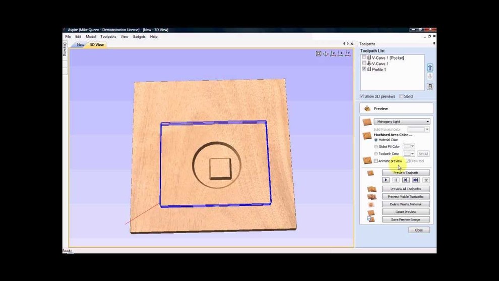

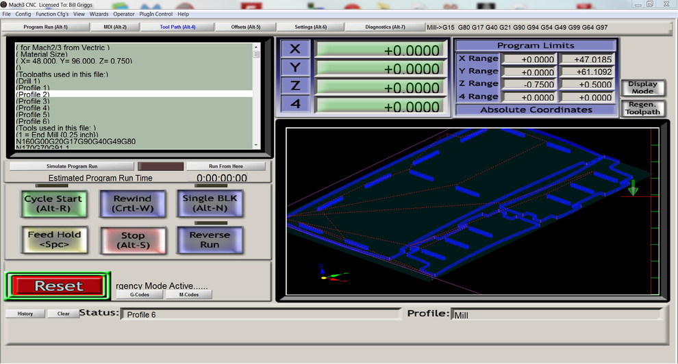

makk3 -nál milyen beállításokat rontok el hogy nem sikerül reliefet csinálnom? csíkos, ill, az íveknél tüskés, 0,075-öt lépked soronként?[#falbav]

A makk3 gondolom az Mach3(Artsoft)
 csikos az a ,,paralel finishing,, gondolom ?
 ,,íveknél tüskés,,  na ezzel bajban vagyok !
Reliefet csinálni Cad/Cam-ba szoktak , Mach3 az  végrehajtó (G-cod) szerintem a problémád  CAM-nál van .
f0e7gg4wc
igen, igen, amikor van 1 x-y-z gömb, akkor 2 oldala majdnem sima, a 3. tengely felöl viszont tüskés, au a fordított progi aspi-ből és mindig másutt csinál hibát,
2am4nwzib
tehát az Aspire a CadCam , ha lehetne képet ide feltenni
1 . Aspire ( legenerál szerszám pályát)
2  Mach3  ( szerszám pályát)
f0e7gg4wc
igen, csak az a furi h. sokszor másutt van a csík, az lehet h sűrübbre kellene állítani a fordításnál, most a 20fok 0,1-es gravírtűnél 0,075 a sor lépés, az ívek viszont tüskések oldalirányból az x nulla fele menet nézve,  a legfuribb h 50x120-as táblácskát hiba nélkül megcsinál, de a 200x200 az nem megy neki, ha nem reliefet akarok vele hanem teljesen mást akkor hiba nélkül megoldja a 2-3 órás melót
