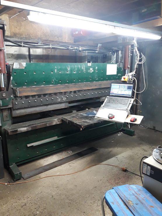

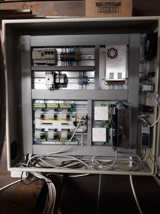

Nincs step/dir, mert ez egy analóg rendszer. +-10V-os vezérlőjelek vannak. CSMIO IP/A mozgásvezérlő. A szelepeket tökéletesen vezérli, lineáris útmérőket használtam "encoder" helyett. Így jön létre a pozíciószabályozási kör.
Viszont szervoerősítő hiányában nincs "sebesség" szabályozás, mert azt sajnos nem tudja a CSMIO. Pontosan nem tudom az okát, hogy miért így működik, de ha bekapcsolom a slave axis-t, akkor vagy PID hibával megáll, vagy végigmegy, de nem lesz jó az eredmény. Viszont X és A szétszedve, tökéletesen működik a gép. Viszont baj van, ha valaki mellé gépel... Erre keresnék megoldást.

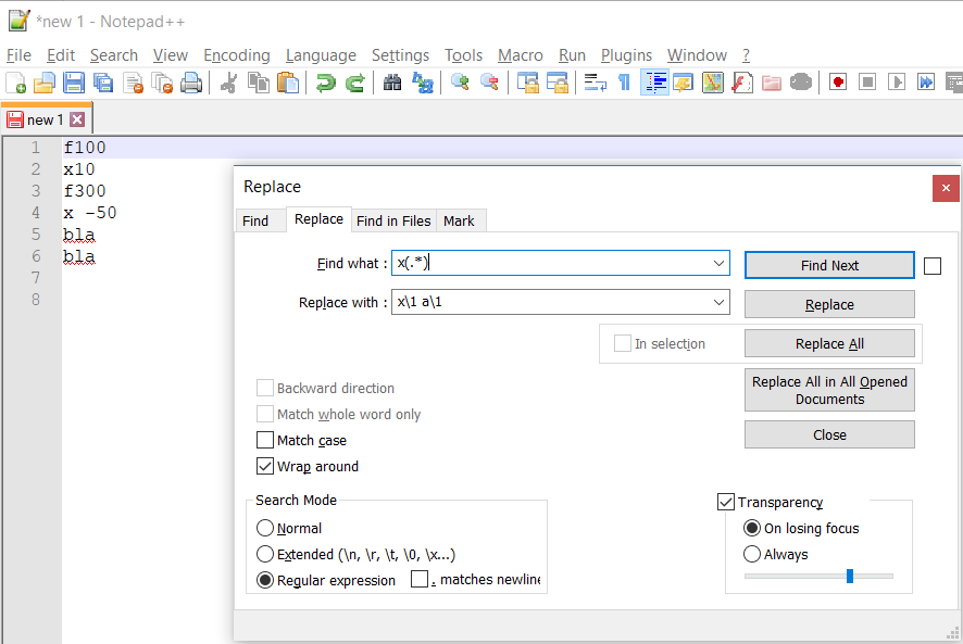

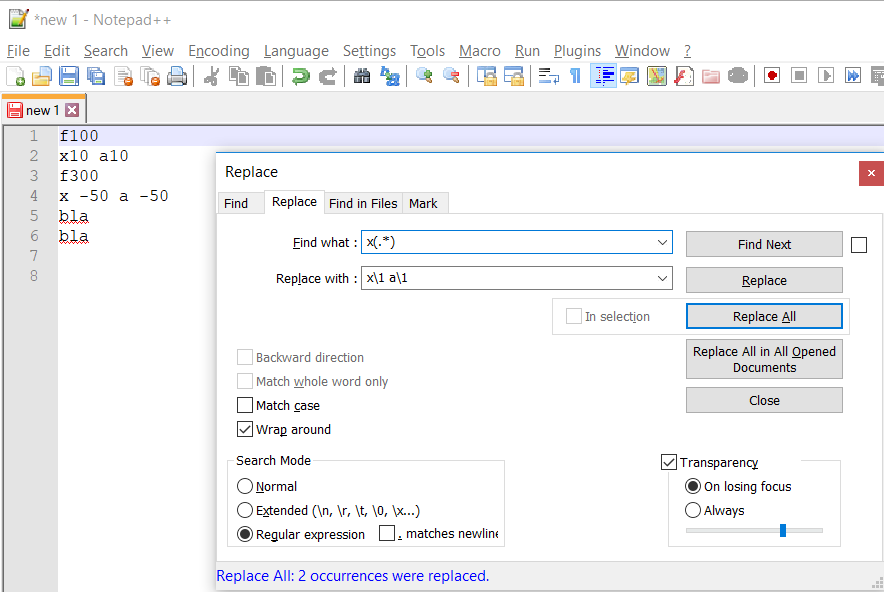

Mondok egy lehetséges megoldást:
- Töltsd le a Notepad++ nevű progit, telepítsd fel
- Nyisd meg vele a kódodat
- Ctrl+H vagy Search menü > Replace paranccsal indítsd el a kicserélős dialógust.
- Az alábbi képernyőnek megfelelően írd be a paramétereket
-- keresendő: x(.*)
-- erre cserélje: x\1 a\1
-- wrap around és Regular expression legyen kiválasztva, különben nem fog működni, lásd ismét a képeket
- Replace All - kész
- Sör
(A reguláris kifejezés segítségével az x utáni összes karaktert megkeresi, amit aztán a következő sornak megfelelően x és a karakterek után beilleszt)

Ez lenne az. A mechanika egy lakatos kollégám/barátom műve, a vezérlés pedig az enyém.
