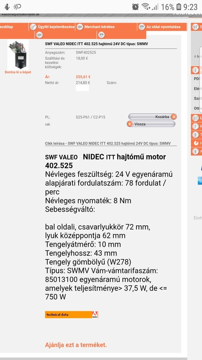

h45wyjwrn
Ehez a motorhoz kellene .
rotaryfun
Mi ez valami kapu nyitogatónak a motorja ? mert elég brutál áron kínálják. Ebből sajna én nem látom az áram felvételét, de gyanítom 10 amper legalább kellene neki.
h45wyjwrn
Én gyalugép asztalát akarom vele fel le mozgatni . Nem olcsón árulják az tuti.

Ennyit ne adj érte. Én egy Wartburg ablaktörlő mozgató motorból csináltam az eszterga kézi szánjára előtolást. Alapból két sebességre van tekerve. Annak 13 Nm a nyomatéka és 1000 Forintért vettem újonnan a használt piacon. Sima 1-0-2 kapcsolóval kösd be, ha nem kell sebesség szabályozás. A trafó szekunderéről pedig tekerj le annyi menetet, hogy megfelelő legyen a feszültség az egyenirányítás után.

ilyen motort sima autobontoba is kapsz (ablaktőrlő) olyan bosch verzionak látszik amit linkeltél..

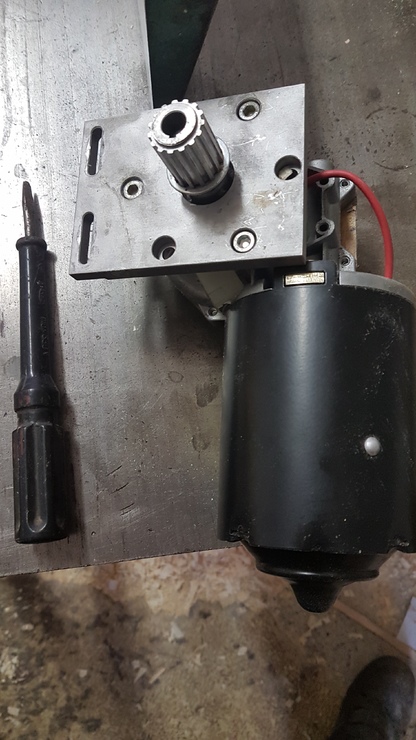

h45wyjwrn
Nem akarok ennyit adni érte itt a fórumon vettem 11e ért . De ez azért nem egy ablaktörlő mértű 2x akkora .
