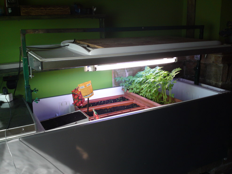

Nekem egyenlőre paradicsom palánta klónozás,nevelés,scrogozás a cél.[#nyes]

Kidwick
Nem lopjuk az áramot, meg nem akarunk azzal fűteni, és nem akarunk hegesztőpajzsban gyomlálni..[#nyes]
Kidwick

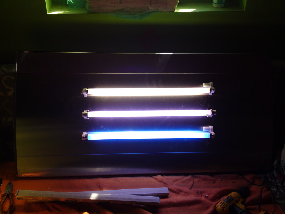

Próbáltam fénycsővel kék, piros+ egy philips aqvarell cső. De ezt is csak vegetatív szakaszban.

Spektrumra céloztam 3000..5000k keverik ledekből mind a NAG is volt anno nap fény helyetesitsre![#kacsint]
