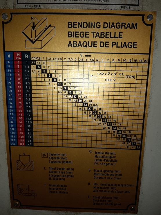

Talán egy éve sem volt hogy ki lett tárgyalva, de most gyorsan kellene.
1,5 mm-es melegenhengerelt acéllemezt kellene 500 hosszon 90 fokba hajlítani 1 mm-es rádiusszal.
Az meg van, hogy a matrica vastagságának 8x1,5 mm-esnek kell lennie, de mekkora nyomóerőre is lenne szükség?
Ne nekem, en is secusoft-tol hallottam :)
koszi!
a P= képletben miért nem szerepel az R hajlítási sugár?
jó csávó, a 8x1,5 milcsit is Ő mondta.

Ennek az oldalnak az alján vannak infók.
Itt az oldal
A keresőszó:sheet metal bending force calculation
És néhány találat.
