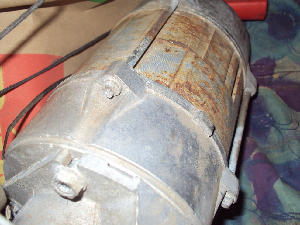

Üdv ! Segítséget kérnék , mi lehet a képen rosszul látható motor összefogó csavar fejének a szabályos elnevezése .
Lapított mint egy egyenes csavarhúzó feje .
Kellene vennem hozzá szerszámot .
Nem ezt kell szerelni , egy hajtóműves motoron van ugyanilyen fejű csavar .

Nem tudnál egy közelebbi fotót készíteni a fejről?
Vagy egy kicsit pontosabban körülírni, hogy milyen is az a
"egyenes csavarhúzó feje". Nekem nem ugrik be...
Elbénáztam a képet .
Mindha egy laposvasdarab állna ki a fejből .
Két oldalról lapolt a csavarfej , kb 3 mili széles .
Megkérem a gyereket később egy jobb kép erejéig .
Talán most látszik valami

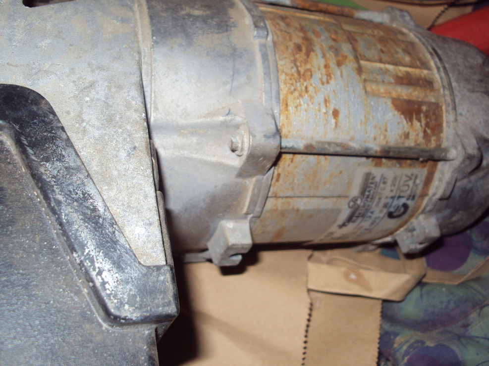

No megjött a jó kép, csak a megoldás késik...

Ami a képen van az kijönne valahogy egész simán .
De  az másik motor és a ventilátor felől van ,nem hozzáférhető a fej , könnyen , sűlyesztve van .
A szár is horonyban van , lehet tényleg levágom a fenébe .
Ez a kép csak illusztráció ,de a méret stimmelhet .
