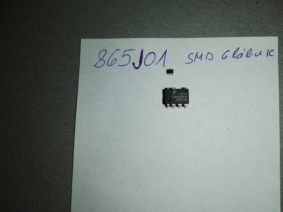

Nem tudná Valaki megmondani, hogy mivel tudnám helyettesíteni az alábbi képen látható 6 lábú smd táp ic-t jelzése alapján nem találtam. A nagyobb ic csak a méretarány végett van a képen.
Válaszaitokat előre is köszönöm!

Kicsit közelebbit mondhatnál róla. Kiféle-miféle? Miből szedted ki? Kapcsolóüzemű tápban volt a primer oldalon?
Kidwick
Hűtőszerelő ex apósé és egy hűtőnek a vezérlésében volt. Egy fórumon szintén keresett már ilyet valaki régebben de választ nem kapott.
Ott van fent kép is a panelról.

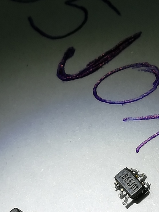

Most nézem, ezen a képen 8 lábú van beforrasztva, nem 6 lábú.
Azt ki kéne deríteni hogy melyik láb van gnd-re kötve, melyik megy az optocsatolóra, és a FET-re, ezekből már le lehet szűkíteni hogy 10ft-os kínai meghajtó van benne vagy sem.

Jobban megnézve megvan a 6 lábú is U2 jelöléssel. Csak a másikat láttam forrasztva...
1 láb GND, 2 láb opto, 6 láb megy a FET-re így szerintem OB2263 lesz az.
