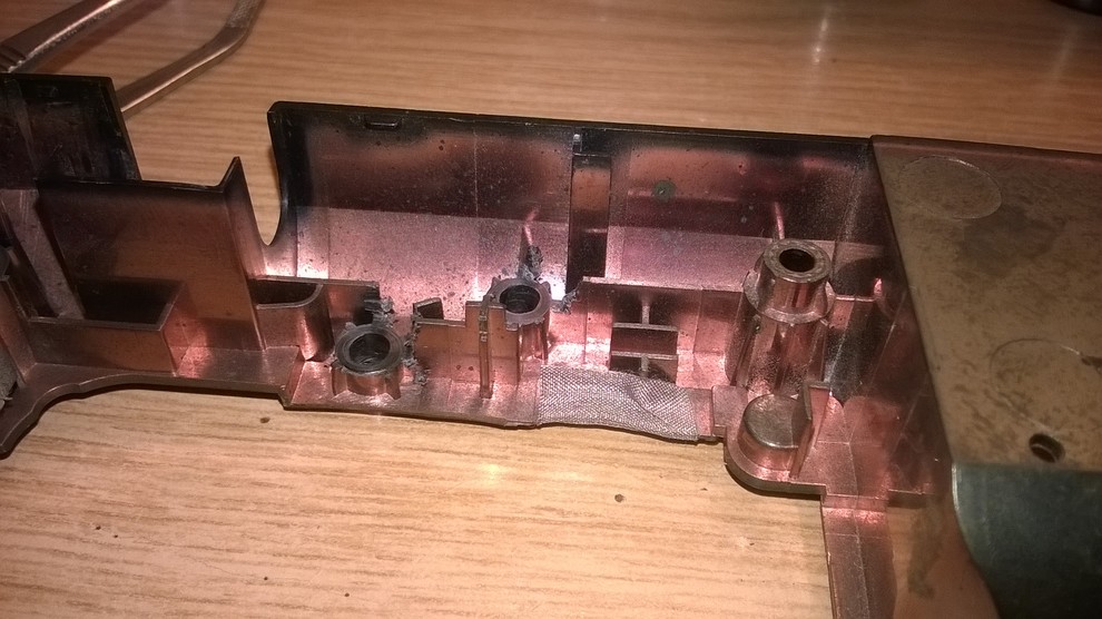

Az a gyurma tapad a megmaradt műanyaghoz? Vagy inkább amolyan távtartó-szerűség lesz belőle?

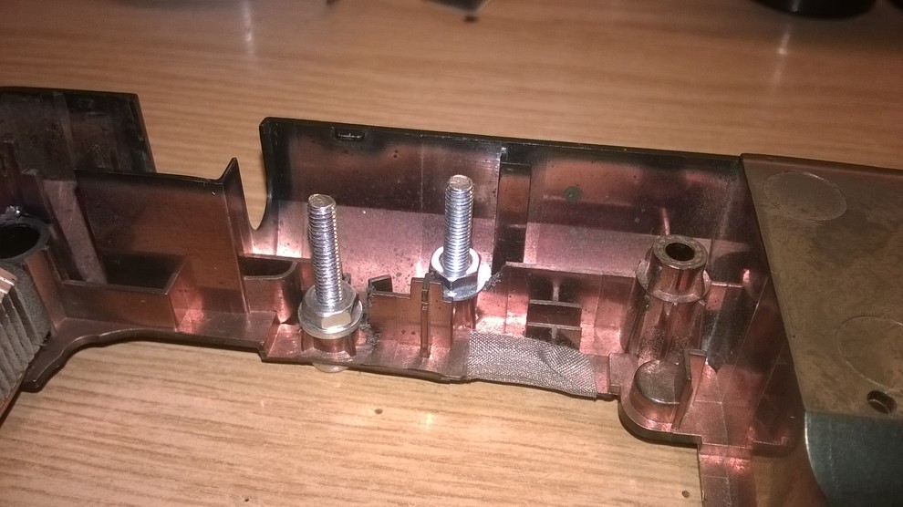

Az átmenő csavar a végső megoldás. Nincs vele esztétikai problémám, csak nagyon vékony az anyag a süllyesztéshez.
pbalazs
Ez is jó ötlet.
Sajnos ezekhez igazából semmi sem tapad.
Inkább távtartó lesz.
Ha van körülötte sok borda akkor a gyurma is inkább alakkal zár.
Ha átmenő lesz akkor először gyurmával kitöm és amikor megkötött akkor könnyebb a süllyesztést is megcsinálni a műanyagba, hiszen alátart a gyurma.
Ha ezt így megcsinálod örök élet lesz addig a míg a zsanér el nem törik.
Általában még meg lehet tudni a zsanér pontos helyét.
Én úgy szoktam, hogy a zsanért is belenyomom a képlékeny gyurmába aztán együtt fúrom át.
(persze ilyenkor az LCD kerül fel majd utoljára)
Ha megkötött az egyik félben akkor jöhet a másik fél, ilyenkor lehet a zsanérra formaleválasztónak használni valami kencét.
Persze az adott helye dönti el mi a legjobb, no meg amikor készen van akkor sokszor van úgy, hogy mégsem úgy kellett volna. :(
De hát ez ilyen.
Én nem szoktam gyurmázni, csak az átmenő csavart teszem bele, de azt gondosan kiképezve. Átlag havi 2-3 zsanéros gép megy át a kezem között, még egy sem jött vissza, hogy nem lett jó. :) Csináltattam [#138@Motoros]-sal olyan fúrót, amivel a tönk helyét szépen vízszintbe lehet igazítani, megáll rajta az anya alátéttel.
Nem kételkedek a szavaidban.
Sok esetben azonban mindkét félen csonk van.
Persze sík lapokkal is ki lehet hézagolni gyurma helyett.
Azért szeretem még a gyurmát mert pár percig képlékeny és önbeálló tud lenni.
Így van. Pont a csonkot hozom vele szintbe, hogy alulról meg lehessen támasztani a zsanért. Innentől atom stabil lesz.
Ezek szerint, csak én voltam olyan elvetemült, hogy...
Elővettem a kattogóst, aztán a ház saját anyagával "visszaműanyaghegesztettem" a kitört darabot. Vagy épp pótoltam a hiányzót egy döglött donor műanyagából.[#nyes]
Valamikor régen az első daraboknál még kísérleteztem vele, de más, amit úgy használsz, hogy te csináltad meg és vigyázol rá, és más, amit a kedves ügyfél hazavisz, a gyerek meg a legkisebb odafigyelés nélkül cibálja, mert nem ő dolgozott meg érte... Ezeknek azt is ki kell bírnia. :)
Igazad lehet, a "büdös kölök"...:)
Mindig a kattogós páka az első![#eljen]
De be kell látni, hogy oda nem való semmilyen ragasztó, semmilyen taknyolás ha tartósat akar az ember.
Nagyon nagy erők keletkeznek ott, ha méregből lecsapod a fedelet.
Az is finom, de a nyitás még rosszabb. Aztán jön a "laza csávó", aki a nyitott laptopot a képernyőnél fogva viszi, mert az olyan menő dolog. Főleg a cégeset, mert azért nem ő fizetett, hanem az "jár".
