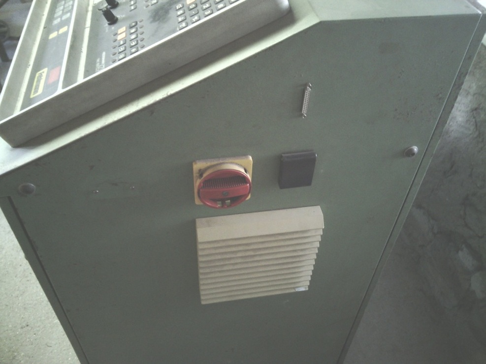

Marógépem vezérlő szekrényén lévő ventilátornál hiányzik a szűrő. Milyen anyag kell ide?
kisssandor
Lemaradt a kép.
G4-es sík paplanszűrő..de legegyszerűbb ha páraelszívóhoz valóból vágsz egy ilyen méretet..
Gyárilag egyébként egy véknyabb finomabb szűrő van benne,de az nehezebben beszerezhető..ez meg bárhol kapható és tökéletes erre a feladatra.

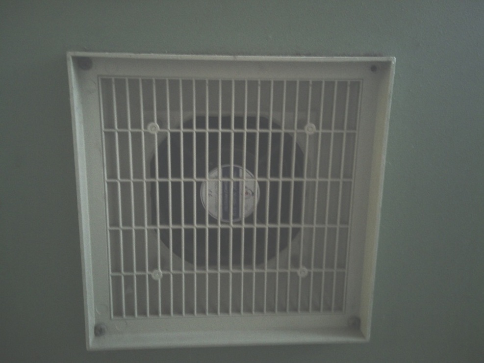

td9vdrgga
Halhattam rád. Addig birizgáltam amíg sikerült. Elsőre talán jó lesz. Főleg hogy a gépem sem a legtutibb márka.
Szerda reggel óta 3x volt idegösszeomlásom 6x szívroham. De megérte.

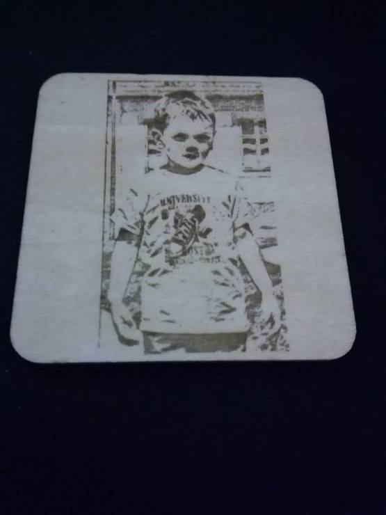

td9vdrgga
Igen menni fog menni kell neki. Itt már nem emberi fejlődés a hiánya van. Hanem a gépnek a kevés tudása a hátráltató. Kell a nagy, nagyobb, legnagyobb lézergép :D

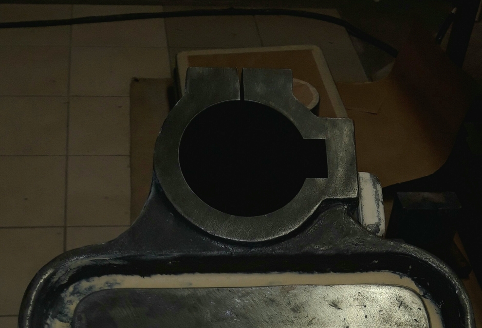

Gyati
Ismét ötletet szeretnék kérni.
Rakosgatom össze az oszlopos fúróm és a problémám az hogy az asztal rögzitése nem frankó.(elfordulás)
A gyári hosszúságú karokkal (M16-os menettel) meghúzva tissztességesen nem igazán fogja meg az asztal hogy ne tudjon elfordulni pedig nem úszik az olajban.
Szerintem az évtizedek alatt a öntvény hüvelyrész és az oszlopa is kopott valamennyit (szerintem 1-2 max 3 tizedet) és igy már nagyobb összehúzó erő kellene ahhoz hogy fixáljon rendesen.
Két megoldás jutott eszembe igy hirtelen,az egyik a hosszabb kar,a másik pedig hogy az M16-normál menetet lecserélni M18x1,5-re,igy nagyobb szoritóerő érhető el viszont hosszabb úton.
Ha valakinek volna még valami jó ötlete azt szivesen veszem,illetve megköszönöm.
