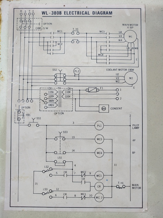

Még mindig béna vagyok frekvenciaváltó ügyben. Van egy 2,2Kw 380V-os frekvenciaváltó.A Dahlander motort, hogy kell bekötni, hogy mindkét fordulatot lehessen használni (1400/700 f/p) és irányt is lehessen váltani.Valahol azt olvastam , hogy a frekiváltó és a motor közé nem lehet megszakítást tenni.Nekem , most úgy működik a Dahlander, hogy 1-0-2 állású kapcsoló és két mágneskapcsoló , 1-állás 1sz. mágneskapcsoló 700 ford. a 0 az nulla . A kettes állásba 2sz mágneskapcsoló 1400 ford.Ja és egy harmadik mágneskapcsoló ami fázist cserél.  Ezt hogy lehet rákötni frekvenciaváltóra? Köszönöm előre is!
Az irányváltást a frekiváltó vezérlésével lehet megoldani, a dahlander pólusátkapcsolásra célszerű egy erre szolgáló kapcsolót berakni a váltó és a motor közé, de azt szigorúan csak álló helyzetben lehet átkapcsolni. ( Menet közbeni kapcsolás bizonyosan letiltja a váltót, de nagyon szerencsétlen esetben akár károsíthatja is azt. )

Mivel nálad talán fontosabb cél a restaurálás, azaz minden lehetőleg maradjon az eredeti és nem utolsó sorban bízol magadban akkor hagyj meg mindent -az irányváltó kontaktorokat is- és egyszerűen a főkapcsoló és az MC1/MC2 közé iktasd be a frekiváltót.
Gyorsan megszokod, hogy csak letekert poti mellett kapcsolgatsz bármit is.

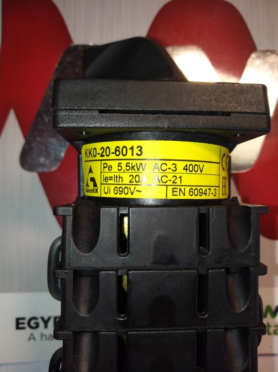

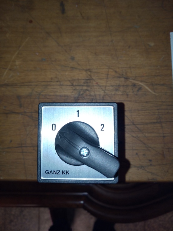

Egyébként 6014-es a KK kapcsoló amit vettél?
Pár hónapja az enyémet újra ki kellett silabizálnom, mert elhagytam a rajzát.
[#t200p35298#]
Ha esetleg neked meg lenne a gyári papírja oszd meg légyszi velünk.

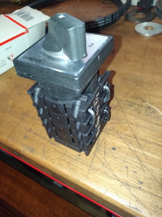

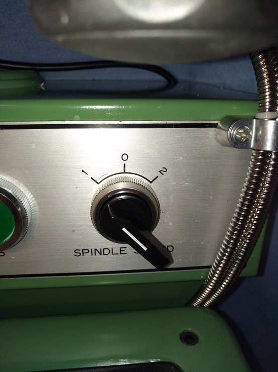

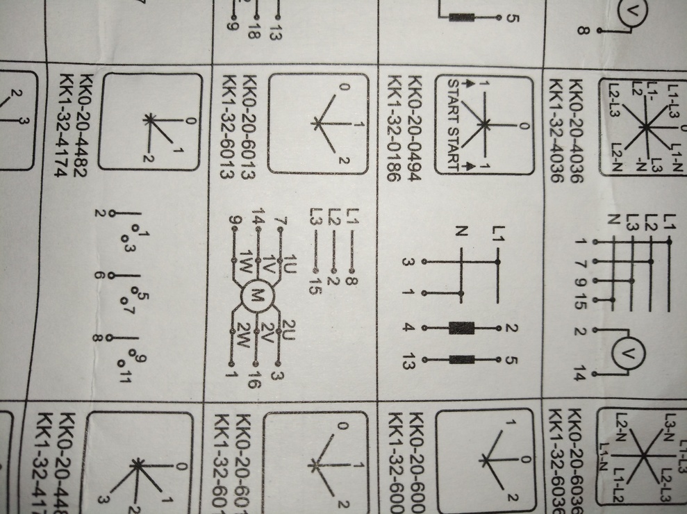

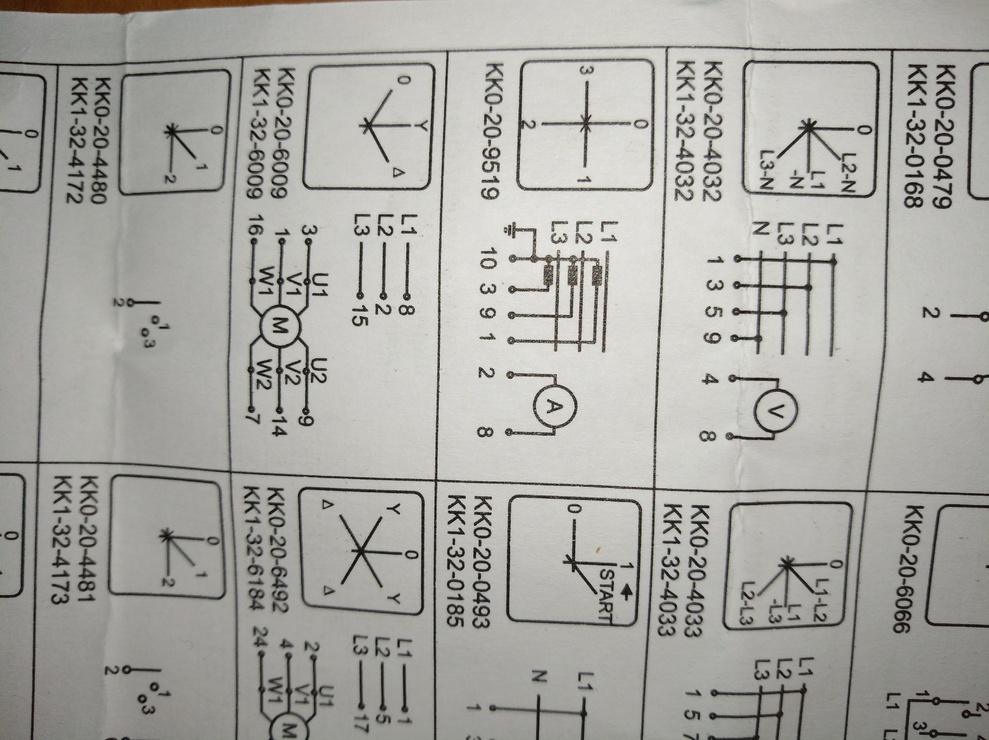

Lefényképeztem a kapcsolót.Felteszem a képet és a bekötési rajzát.

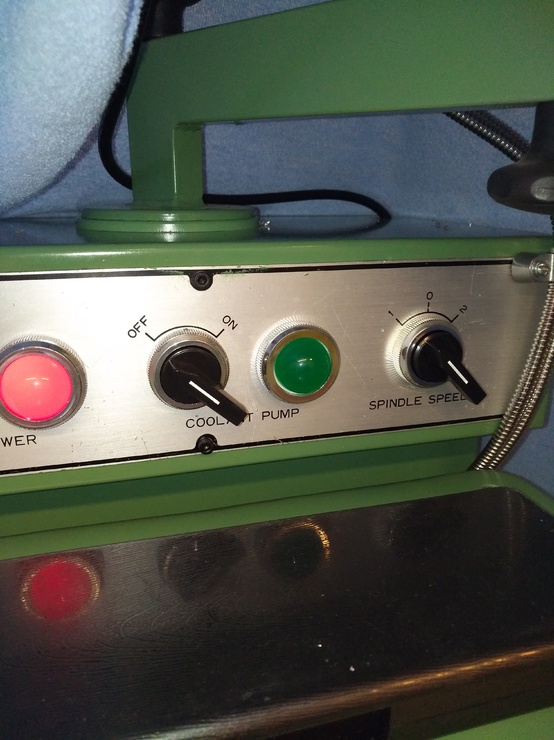

Csak eljátszottam a gondolattal, hogy az E1 esztergámon ,ne kelljen a szíjat rakosgatni. Ha frekvenciaváltót rakok be akkor mechanikusan marad az eredeti állapot , csak komfortosabb lesz.A nagy eszterga úgy tökéletes ahogy van.

Kapcsoló:
Oké, elsiklottam felette, hogy Te 1-0-2 állásút csak szeretnél de 0-1-2 állásúd van.
Ez utóbbi valóban a szabványos 6013-as kapcsoló.
De kérésre legyártják neked a 6014-est is az 1-0-2 állású, ilyen az enyém is.
Én a helyi vill. boltban adtam le a rendelést, 1 hét múlva hozták.
