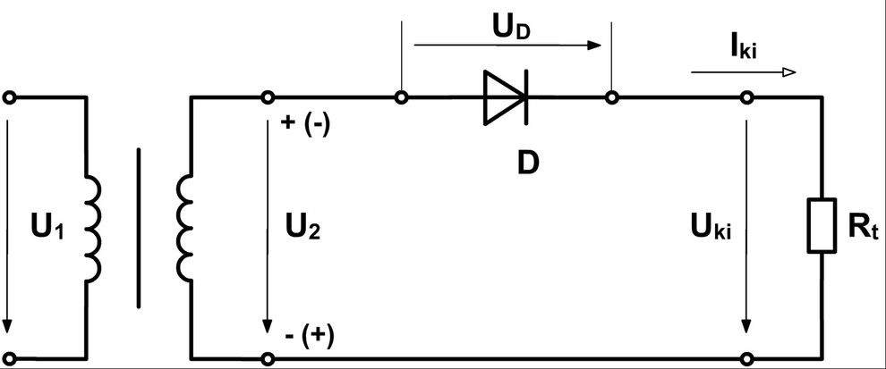

Trafóról úgy indul hogy legalább 1 db dióda kellene azért az áramkörbe. PWM szabályozónak is egyenáram kell tehát amit linkeltél önmagában kevés. Minimál verzióban ez így nézne ki mint a képen.

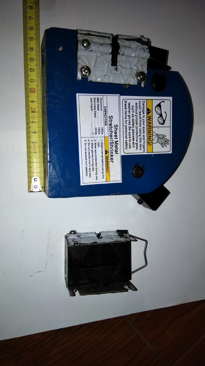

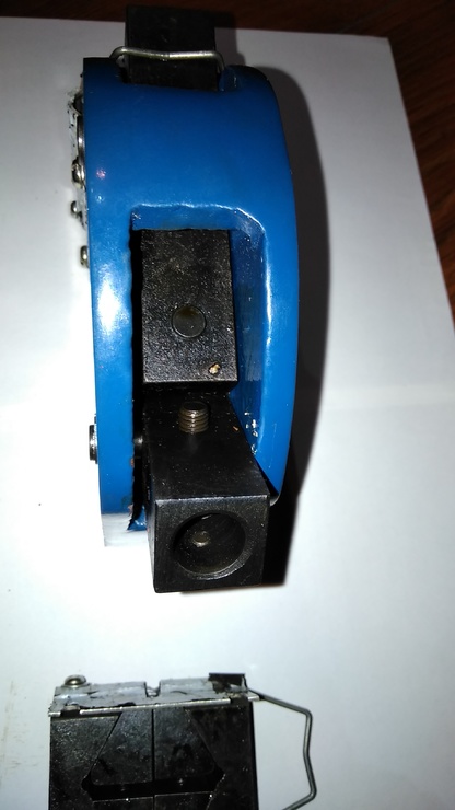

A nyújtó pofáról viszont nem találtam olyat ami mutatja rúgóját .
Az Ebay-es USA 36000 Ft. nehogy becsapjon. Ahhoz még hozzájön kb. 10000 szállítás. Ha az eladó hajlandó magyar vevővel foglalkozni. Plusz 27% áfa a szállítási költséget is hozzá adva a vételárhoz + vám + kezelési költség.
Hümm ....

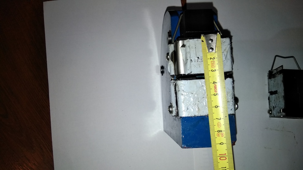

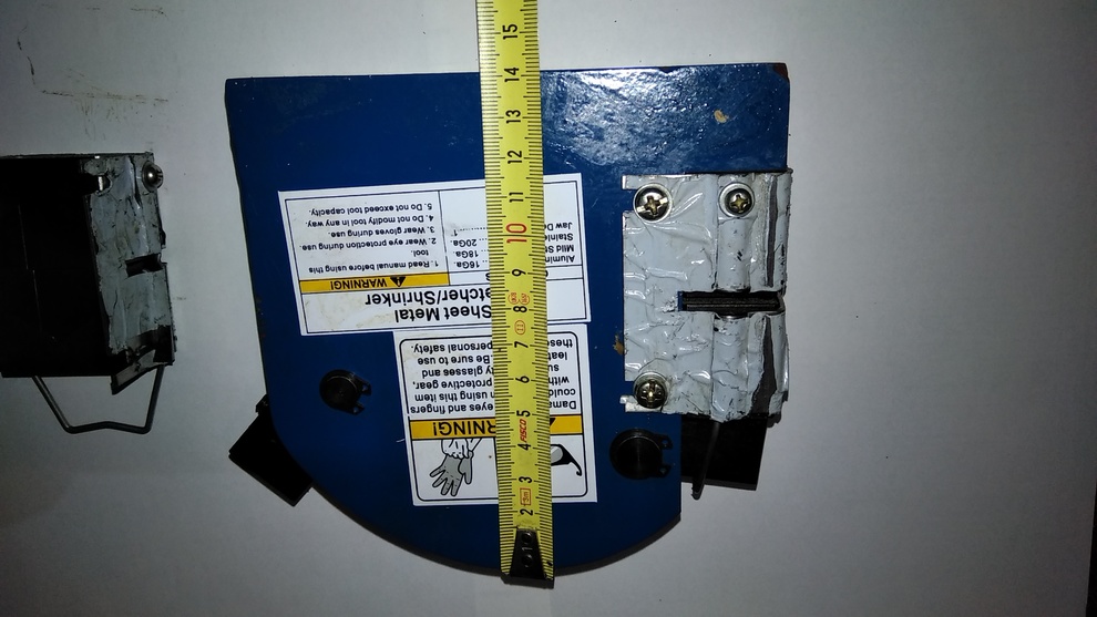

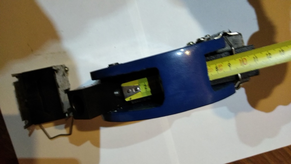

Nincsen kedved fényképezni ,durván méretezni rajzot ? :)
Basszus ! Ez kellett volna az este .
Persze ez sem mutatja nyújtó pofa rúgóját :(
A zömítő az megvan ott simán a két pofa közt van furatban kis spirálrugó .
Biztosa egyszerű a nyújtóé is ,pláne ha már egyszer láttam :)
Szétszedni nincs nagy kedvem. A ház acélöntvényből van. A pofákat mire legyártod és hőkezelteted ugyan ott vagy mintha megvennéd. A ház és a mechanika elkészítésére is elmegy egy nap. Jobban jársz ha visszaviszel a MÉH-be egy kis vasat és megveszed.
