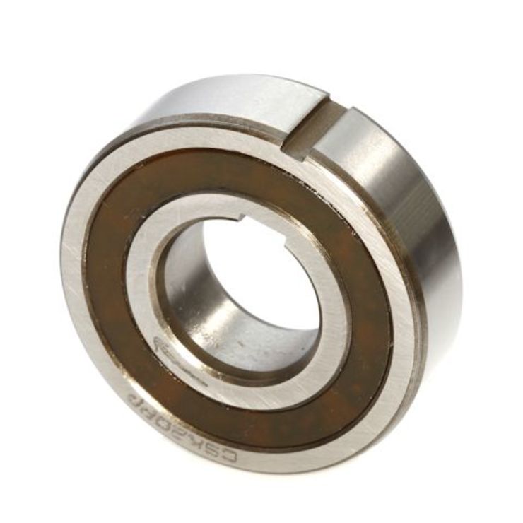

No, találni azért jó dolgokat. Ez a reteszhornyos csapágy királyság!  Ezzel lesz a legkevesebb macera, már döntöttem is.

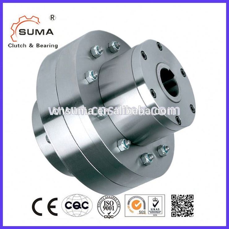

Létezik szerelt kuplung is, de az előbbi a nyerő!

Ebben a csapágyban jobban bízok, mint a oneway görgős perselyekben.
