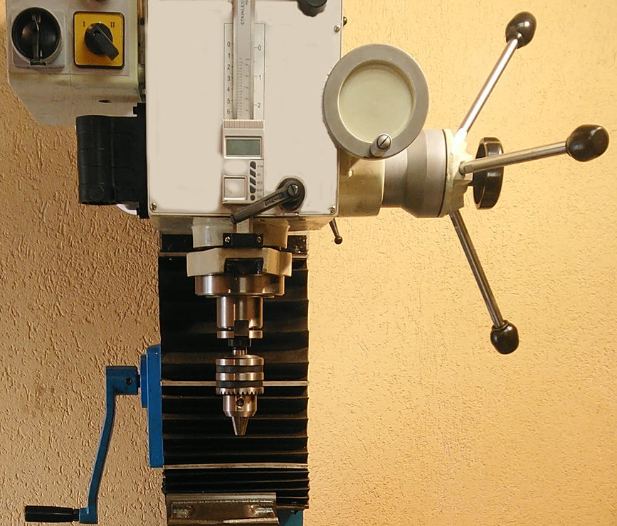

Segítséget, javaslatokat szeretnék kérni fúró- marógépem függőleges főorsó (Z tengely) finom állításának átalakításához.
Jelenleg teljesen pontatlan 1,5-2,0 mm-es játéka van, soha nem áll vissza pontosan ugyanarra a fogásmélységre, hiába nullázom ki, próbálom kivenni a holtjátékot, ami a noniuszon kb fél fordulat, teljesen bizonytalan mikor milyen mélységet produkál.
Arra gondoltam, hogy a gyári finom állítási lehetőséget - fogaskerék,az orsó külső felületébe mart fogaspálya kapcsolat - teljesen kiiktatnám és az orsót közvetlenül egy konzolhoz csatlakozó trapézmenetes orsóval szabályoznám, persze megfelelő noniuszos lenne.
Véleményetek? Működne ez a megoldás, hozná az általam elvárt 0,01-0,02 mm-es pontosságot?[#nemtudom]
Lehet, hogy nem teljesen érthető amit írtam, de hát csak egy kezdő hobbista vagyok [#vigyor5]. (Kérdezzetek, próbálok majd válaszolni)
