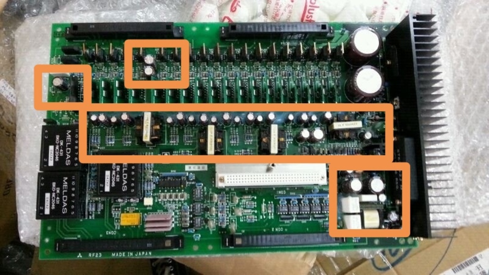

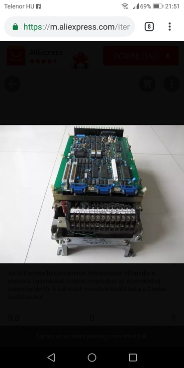

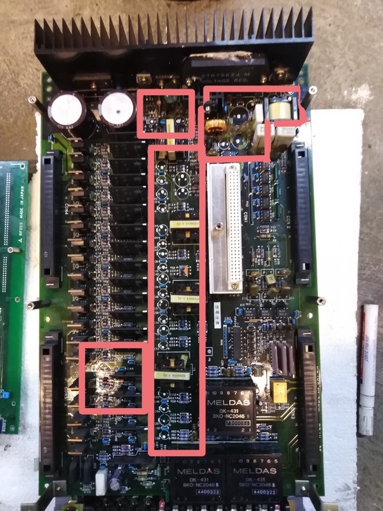

Sziasztok segítség kellene egy 3 tengelyes Mitsubishi MR-S3 RF23E szervó vezérlő kártya kondenzátor teljesítmény azonosításában. Sajnos ki lettek forrasztva és nem tudok semmit róluk.
Megtalálható régebb típusú mazak gépekben és sx20 huzalszikrákban.Pár képet csatoltam keretezve van ami hiányzik ha valaki látott már ilyet vagy van valami hozzáférése esetleg egy fényképet csinálhatna róla amiről be tudom azonosítani a kondikat.
Köszönöm
