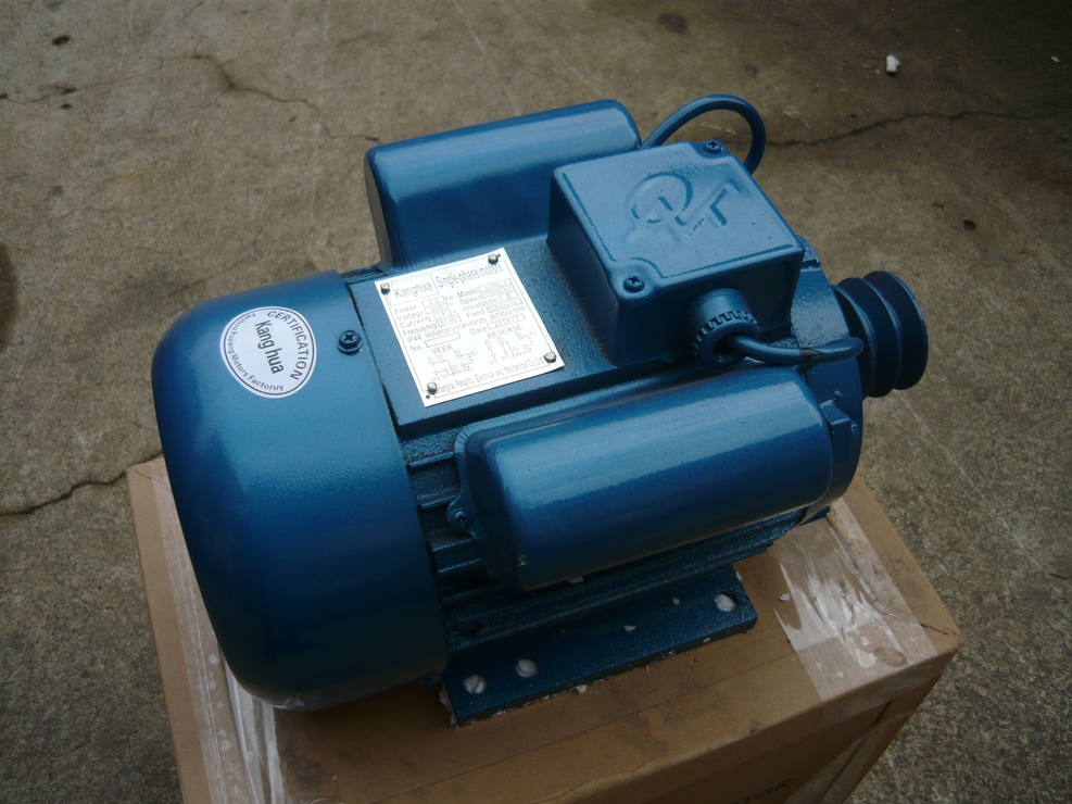

Egy szakember megerősítené nekem,hogy a képeken látható  motort bátran beépíthetem egy EMU 200 eszterga, gyárilag 3~ 1.5KW  1420 rpm  motorja helyett. Természetesen működésbeli kompromisszumok nélkül gondolom.

Hát ,nem vagyok szakember ...
De két dolgot megemlítenék .
A kontrázás , és a hirtelen irányváltás egyfázisú motorral nem szokott működni .
Nem a motorcsere a jó irány szerintem .

Nekem is van EMU200-as.
A teljesítménye és a fordulatszáma szerint jó.
Viszont pl.menetvágáskor a hirtelen forgásirány váltást nem tudom,hogy viseli. Nekem kézi kapcsolóval lehet forgásirányt váltani. Ezt át kell akkor alakítani.

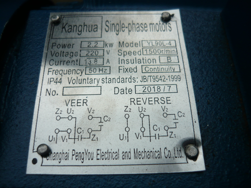

A bekötési ábrák alapján én kettő darab  állandóan bekötött üzemi kondenzátort feltételezek. Nem tudom ennek mi a jelentősége.elképzelhető,hogy ez az összeállítás megoldja a gyors irányváltást is?
Ne már, mikor tele vagy frekiváltókkal mint kutya bolhával!!
Szinte biztosan nem !
Ha szimmetrikus tekercselésű csillagba kötött egyfázisú motor akkor talán ,de gyorsan akkor sem .
De a forgásirány váltás bekötése alapján kommersz egyfázisú tekercselés ,és forog tovább ugyanarra csúnya hangon ,mint amerre forgott .

Esetleg + egy fék? Induláskor hogy adhatja ez a nyomatékot?
Komplikálni lehet ...
Nagy indítónyomatéka pont az indító kondenzátoros egyfázisú motornak van .
Túlterhelésre még lehet le is hörög az egyfázisú motor ,a nyomaték karakterisztikája is egészen más .
De esztergálni ,kapirgálni biztosan lehet vele , de forgácsoló szaki szentségelni fog az biztos .
