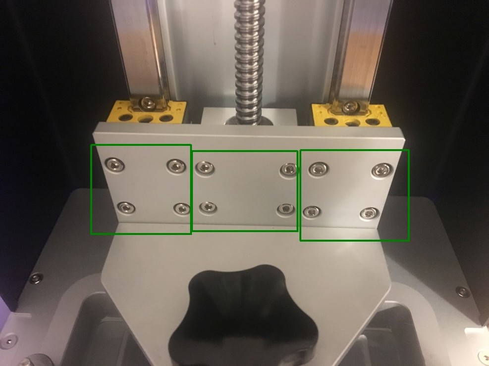

Köszi a válaszokat! Ha megérkezik a golyósorsó, akkor tud valaki nekem segíteni az összeszerelésben, persze nem ingyen? A fő probléma az, hogy fel lettek lazítva a csatolt képen látható lineáris vezetők csavarjai is és az egész konzol le lett véve. Tehát valahogy ezeket kéne beállítani pontosan, illetve a golyósorsó házat rögzíteni a középső konzolhoz. Ez egy műgyantás 3D nyomtató, tehát a középső konzol, azaz a Z mozgás pontossága nagyon fontos. Nekem nincsenek hozzá meg a kellő eszközeim, hogy be tudjam állítani rendesen párhuzamosra és merőlegesre ahol kell, max. kézzel és egy-két idommal a távolságokat, de annál gondolom van jobb megoldás is. Köszi!
Van gépkönyve, ha jól emlékszem német nyelvű.
Ha ezzel tudok segíteni...
Szívesen elküldöm, csinálsz(csináltatsz) egy példányt magadnak,és...visszaküldöd.
