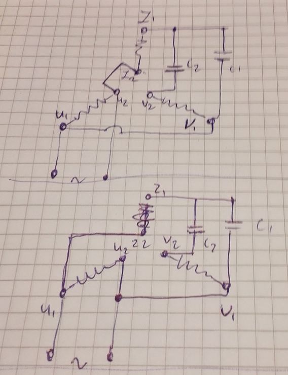

A tudós írások szerint ez egy egyfázisú dupla kondenzátoros (indító/üzemi) motor. Az indító 200uF, az üzemi 30uF (állítólag)
Azt, hogy az indító kondit egy áramrelé vagy centrifugál kapcsoló kapcsolja ki - részletkérdés.

Én is rajzolgattam itt magamnak egy "kockás" papírlapra...
Arra jutottam, hogy ez a motor annak ellenére hogy egyfázisú,valójában egy "kvázi 3fázisu"..
A tekercselése mindenképp 3f-ú.
- Az U1..U2 az a "kitüntetett" FŐFÁZIS.
- A V1..V2 és a Z1..Z2 pedig a két SEGÉDFÁZIS.
- A két (állandó)kondival C1..C2, két különböző fázistolást hoz létre a V1..V2, ill. a Z1..Z2 sf. tekercsekben..
Egy méréssel talán okosabbak lennénk..
Bocsi a karikatúráért, de hirtelen így sikerült..[#vigyor4]
hostya
Én is így gondoltam először, DE...
Ehhez a motorhoz nem tartozik se áramrelé se centrifugál kapcsoló.
Minkét kondi állandó..(lásd lentebb)[#integet2]
Lehet... De kíváncsi vagyok, mit mond [#2771@Frédi] miután felnyitotta a "titkos" rekeszeket és megmérte a tekercseket (legalább ellenállásügyileg)
Újabb segítség amit még kaptok, hogy az egyik kondi 22 a másik 100 uF-os.

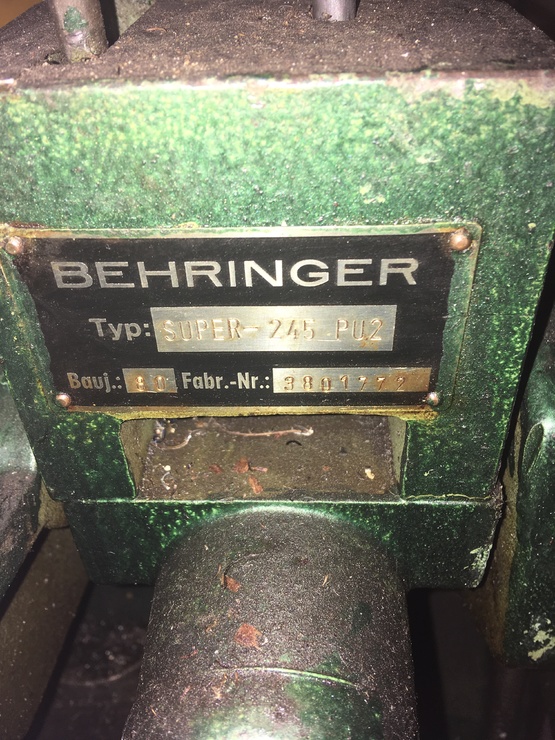

Segítséget szeretnék kérni. Van egy Behringer Super-245 PU2 típusú keretes fűrészgépem. Úgy néz ki a hidraulikája folyatja az olajat. Ehhez keresek leírást, használatit vagy csak egy rajzot a hidraulikáról, hogy hova nyúljak majd ha szét akarom szedni. Sajnos a neten nem találtam csak a KFD-250-es magyar fűrészgépét, az meg nem teljesen ilyen.
Igazából csak a hidraulikáról a rajz lenne fontos.
Az U1-U2 főfázis a V1-V2 segédfázis ez nem kérdése.
De a kínaiak azért nem hülyék és ismerik nemzetközi jelölést, szerintem nem véletlen a z1-z2.
Én azt tartom valószínűnek, hogy a soros Z1-z2 valami kompenzáló tekercs és a párhuzamos illetőleg soros C tagokkal próbálják a 90 fokot tartani a segédfázison a mindenkori terheléstől függetlenül.
Mert ugye azt nagyon jól tudjuk, hogy az eddigi ismereteink szerinti mezei soros kondis fáziseltolás csak egy szűk tartományban csinál 90 fokot.

Remélem, (bízok benne) hogy méréskor leköti a kondikat, és csak tisztán a tekercsek ellenállását méri...
A kondikat miért kell lekötni ellenállásméréskor?
A műszerét félted?
A két áthidalót elég ha leveszi.
