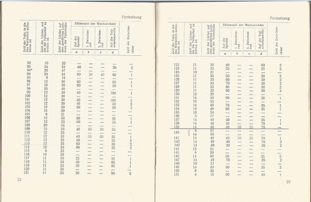

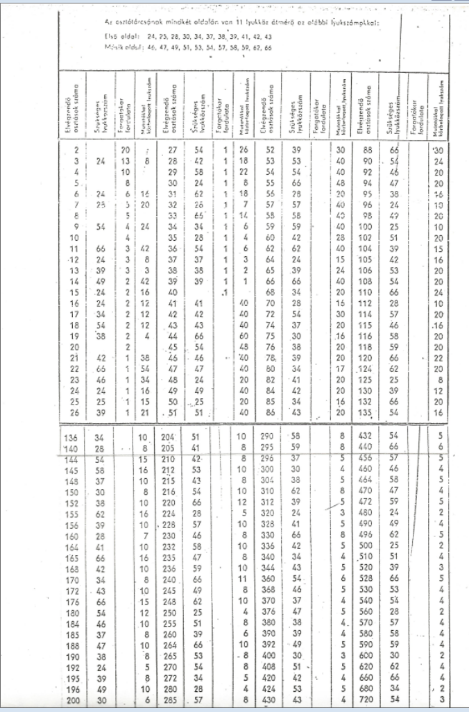

A 139 valóban prim szám nem könnyű eset.Egyetemes osztófejjel ,közvetett osztással nem lehet osztani csak differenciált osztással.Ehhez viszont komplett osztókészlet kell ,osztóvilla cserekerék készlet behúzótengely stb. De ha van ilyen komplett osztófejed akkor meg lehet csinálni. Van itt két táblázat szemléltetés képen. Használd egészséggel.
Üdv :László

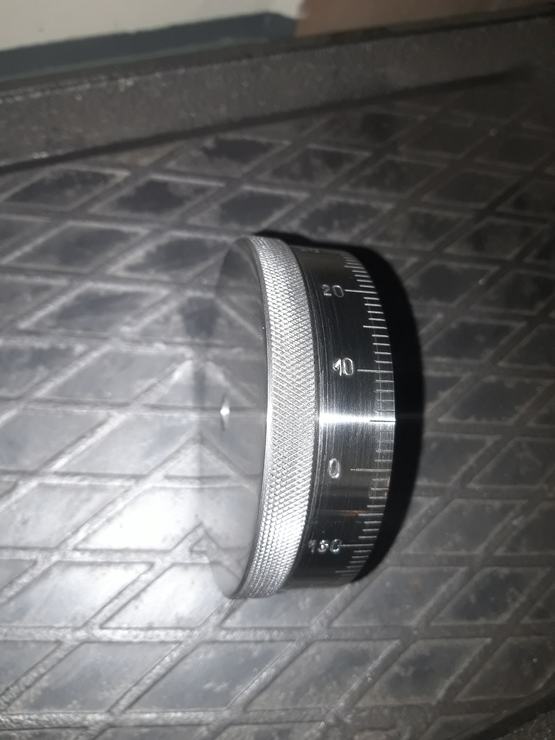

Szia.
Ugye milyen gyönyörű?
Nem nekem kell,ismerősnek segitek hogy hogy kell egy osztófejen osztani egy ilyen gyönyörű számot.
Neki is egy oszlopos fúró nóniuszához kell.
Én egoldottam de nem gondoltam hogy ennyire macerás osztófejel is.

Fúró nóniusznak egy mérőszalag darabját kell felragasztani egy ügyesen kiszámolt átmérőjű dobra, az szép és tartós.
Feltéve ha nem forog egynél többet.
De fúrógépeknél a lineáris skála az arcod előtt, beállítható mutatóval és/vagy ütközővel volt a divat régen is.
Ma meg a digitális útmérő.
Végülis az is megoldás de tényleg csak 1 fordulatig mér,az más kérdés hogy az ember élete során fog-e fúrni 139mm nél mélyebbet.
Én megdtam a módját és csináltam egy nóniuszt.
Nem a legszebb de pontos ;)
Láttam már sokkal rosszabbat gyáriban.
No jó, kapsz egy pirospontot a munkádra! :)

Meg ugye ez eleve nem is nóniusz skála.
Volt nekem is ilyen körskálás fúrógépem, nem szerettem.
ecp4rs0md
A körskálásban még a legszebb ami több kört is megtud tenni, és már a nyolcadik kör után nem tudod,hogy merre jársz.
