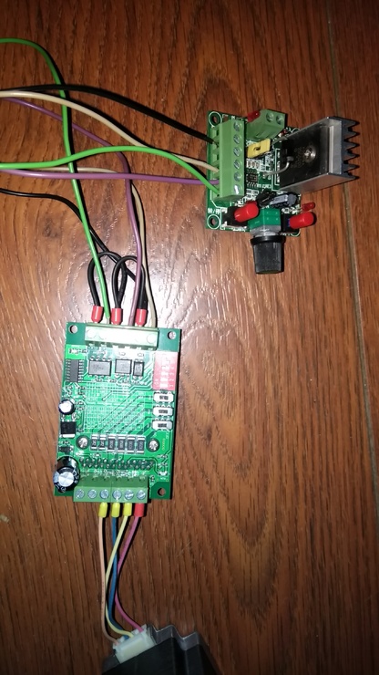

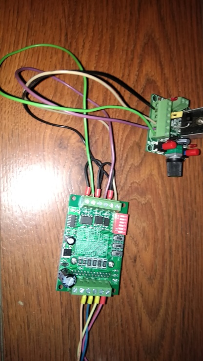

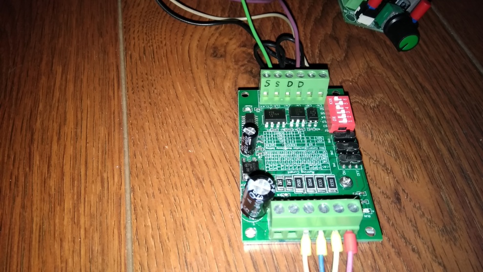

Elég ha a 12-160 Voltos bemenetre kötsz feszültséget, a többit megoldja. Én ezt a vezérlőt kötöttem rá. A negatívok vannak közösítve.
Elírtam. A pozitívok vannak közösítve.

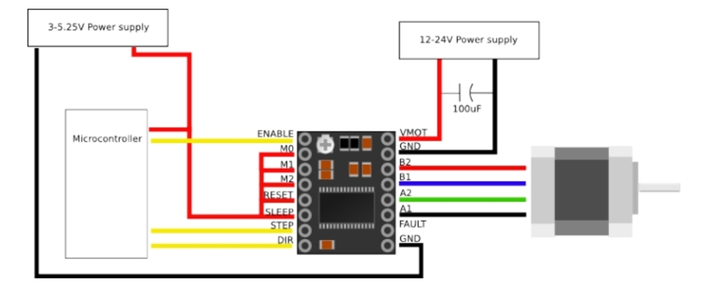

Ha ilyen driverem lenne, meg lenne oldva a problémám. De a 8824 némiképp több lábbal rendelkezik és egész másképp hívják őket... [#rinya]
Találtam egy ilyen bekötést, ez már kezd hasonlítani az enyémre.

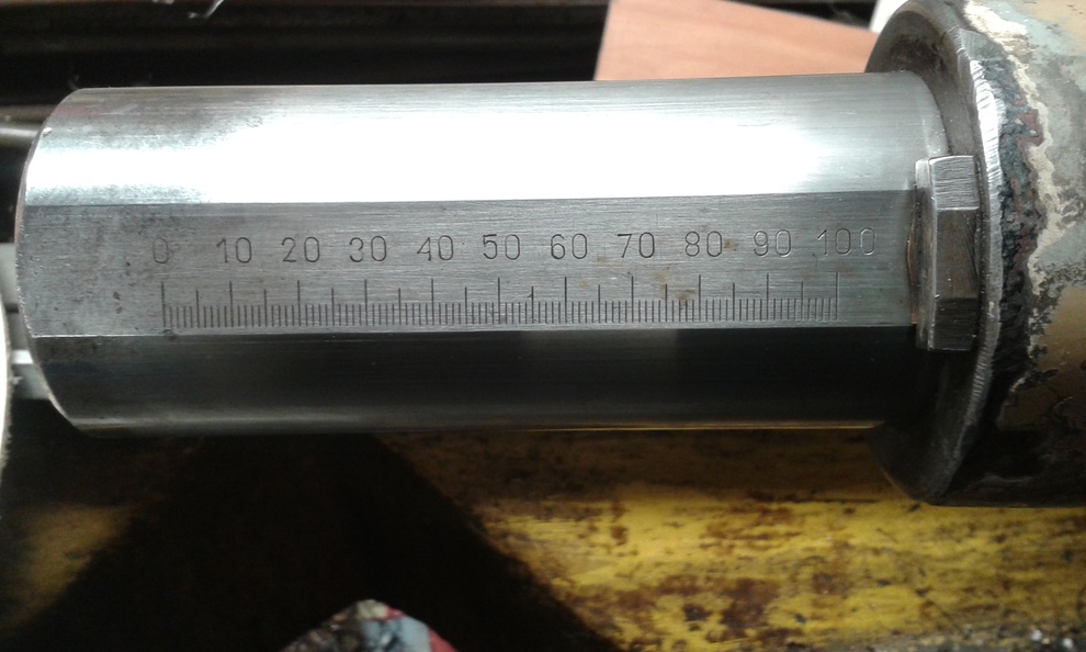

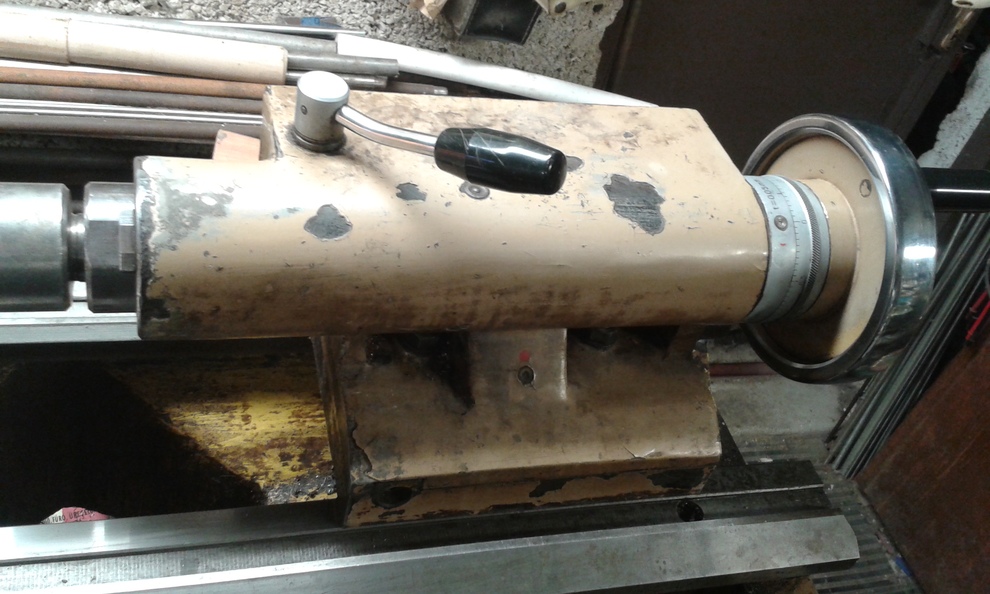

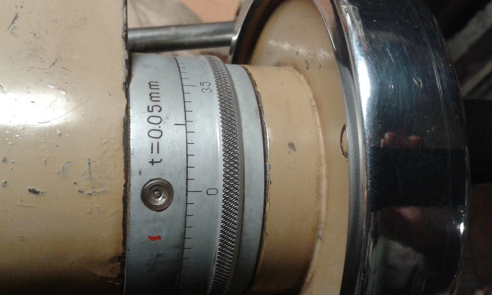

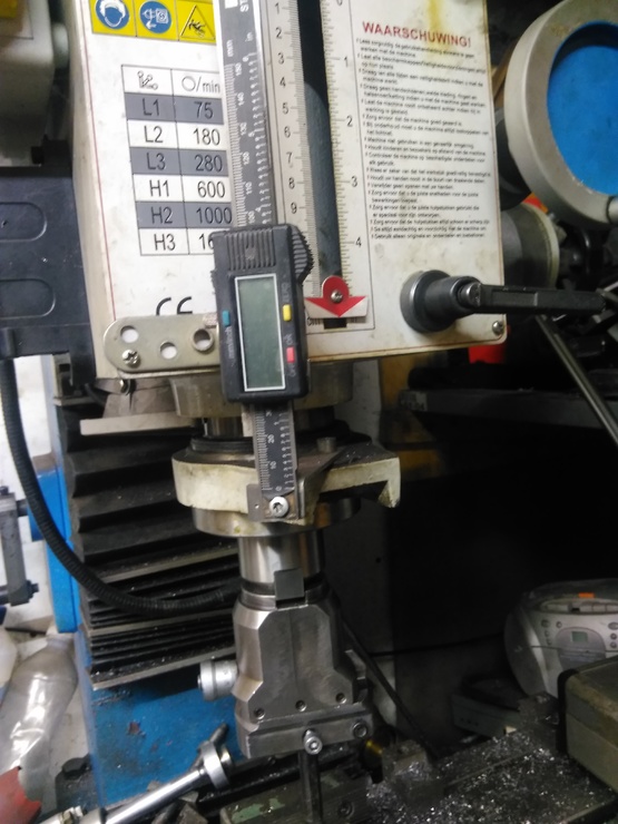

Már mint arra gondolsz hogy összerakva jelöljem meg a hajtótengelyt és 1 fordulatra mérjem meg az orsó útját?
Vagy mérd az orsó egységnyi útjához tartozó elfordulást. Ha az könnyebb.
Mert azt gondolom, hogy ha ilyen nóniuszos jelzésre törekszel, akkor a tized milliméterek is számítanak neked.
(Bár nem látom, hogy annak meg mi haszna van, mert ha sok egyforma lyukat kell fúrni, azt úgyis valami ütközővel csinálja az ember.)
Másképp melléraknál egy mérőszalag darabot egy mutatóval és milliméterre, direktben látod az elmozdulást. Talán fél milliméterre is.
Apukámnak a csillagász távcsövön van nóniusz, de egyből nagyítót is szerelt fölé, meg egy poros Led-et.
Vannak "elvetemült gyártók":) akik nem bízzák a véletlenre...
Praktikusan, beépítik a mérőszalagot is.:)
Igy van ahogy mondod,van is rajta gyárilag ütköző,de kell oda az a nóniusz.
A kicsi kinaiakon szokott lenni ilyen felragasztott miliméteres mérce.
svager
Kb.15-20 perc alatt lehet rá barkácsolni egy ilyet,és a noniusz sem lesz pontosabb.[#wink]
